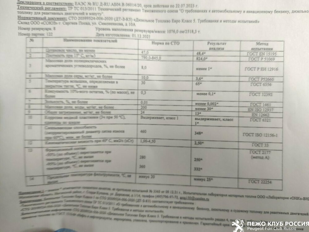

Friderik Опубликовано 23 декабря, 2021 Опубликовано 23 декабря, 2021 Всем привет. Такая же фигня.... Ошибки следующие P008A и P00BA
bandr Опубликовано 23 декабря, 2021 Опубликовано 23 декабря, 2021 1 час назад, Friderik сказал: Всем привет. Такая же фигня.... Ошибки следующие P008A и P00BA мож правда летняя? там вон -2 темпа топлива... летнее качать будет плохо уже
AFrol Опубликовано 23 декабря, 2021 Опубликовано 23 декабря, 2021 16 минут назад, bandr сказал: мож правда летняя? там вон -2 темпа топлива... летнее качать будет плохо уже странно то, что он завелся на летней
bandr Опубликовано 23 декабря, 2021 Опубликовано 23 декабря, 2021 а до этого в баке какая была? Кстати когда работал врачом в маленькой психиатрической больничке. то был у меня пациент на дизельном С5-1. Ему два раза меняли по кругу топливную арматуру от всасывающего насоса в баке до рампы с форсунками. Все было забито алюминиевой крошкой. Второй раз топливо на анализ а там коктейль непонятный. оказалось - присадочки улучшайзеры любил очень. Всасывающий насос не разделял его любовь и норовил начать разрушаться и этой алюминиевой стружкой по сути были следы разрушения именно всасывающего насоса. а дальше в ТНВД и и форсунки и оно делало свое дело А так да, ошибки шли по давлению точно.
Friderik Опубликовано 23 декабря, 2021 Опубликовано 23 декабря, 2021 Странно салярка -25 завелась хорошо. И сейчас всё уже хорошо, как стёр ошибки... Что это было ....
bandr Опубликовано 23 декабря, 2021 Опубликовано 23 декабря, 2021 42 минуты назад, Friderik сказал: Странно салярка -25 завелась хорошо. И сейчас всё уже хорошо, как стёр ошибки... Что это было .... повторю вопрос выше, до этой какая соляра в баке была?
Ksen -75 Опубликовано 23 декабря, 2021 Опубликовано 23 декабря, 2021 3 часа назад, Friderik сказал: Всем привет. Такая же фигня.... Ошибки следующие P008A и P00BA Запарафинился фильтрующий элемент... отсюда и ошибка.
