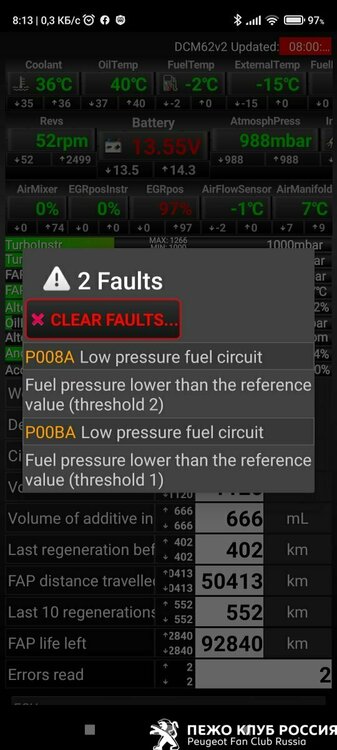

Vass Опубликовано 24 декабря, 2021 Опубликовано 24 декабря, 2021 (изменено) 23.12.2021 в 08:16, Friderik сказал: Всем привет. Такая же фигня.... Ошибки следующие P008A и P00BA Было такое в марте, когда в оттепель заправился, а потом -20 случилось. Машина заводилась и немного даже ехала. Потом глохла. Вскрытие показало забитый замёрзшей соляркой фильтр. Ошибки те же самые Изменено 24 декабря, 2021 пользователем Vass 1

Theo Опубликовано 25 декабря, 2021 Опубликовано 25 декабря, 2021 Я с дизеля слез именно по зимним проблемам, реальная экономия на дизеле - 0, и достаточно было один раз замерзнуть на ходу на северах в глуши и сидеть у костра ждать 6 часов почтовую машину, после этого - дизель, давай, до свидания. Симптоматика именно вышеуказанная была - заведется нормально, но в движении начинает замерзать. Топик стартеру могу посоветовать только одно - постоянно контролируйте качество топлива насколько это возможно, имейте в запасе зимнюю присадку. 1

Alexey515 Опубликовано 27 декабря, 2021 Опубликовано 27 декабря, 2021 21.12.2021 в 22:15, Ред 3008 сказал: На улице минус 17, завелась хорошо, но через 10 минут езды загоралась ошибка - неисправен двигатель. При этом машина не набирает обороты, едет 30-40 км в час. В чем может быть причина?((( Пробег 3 000 У меня наоборот - при -17 заглохла после старта, потом завелась и поехала нормально. Ошибка p0087 — низкое давление топлива. Завел ещё раз, сбросил, больше не появлялась. Топливо - заправлял полный бак в конце ноября, осталось половина бака, после ошибки поехал и долил еще до полного.

чиж@K Опубликовано 29 декабря, 2021 Опубликовано 29 декабря, 2021 27.12.2021 в 14:50, Alexey515 сказал: У меня наоборот - при -17 заглохла после старта, потом завелась и поехала нормально. Ошибка p0087 — низкое давление топлива. Завел ещё раз, сбросил, больше не появлялась. Топливо - заправлял полный бак в конце ноября, осталось половина бака, после ошибки поехал и долил еще до полного. часто прихватывает насос в баку, если есть влага
