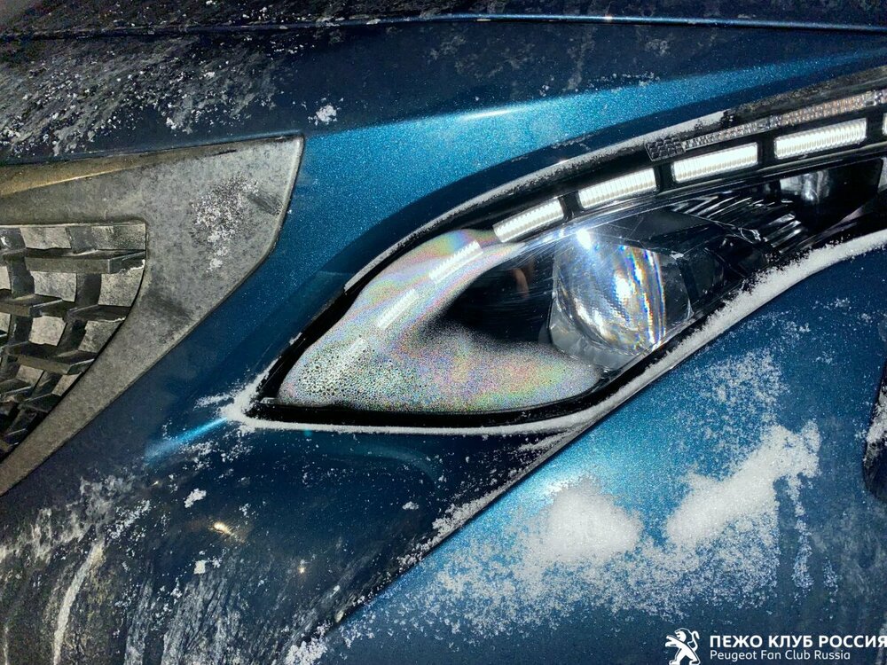

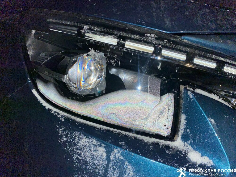

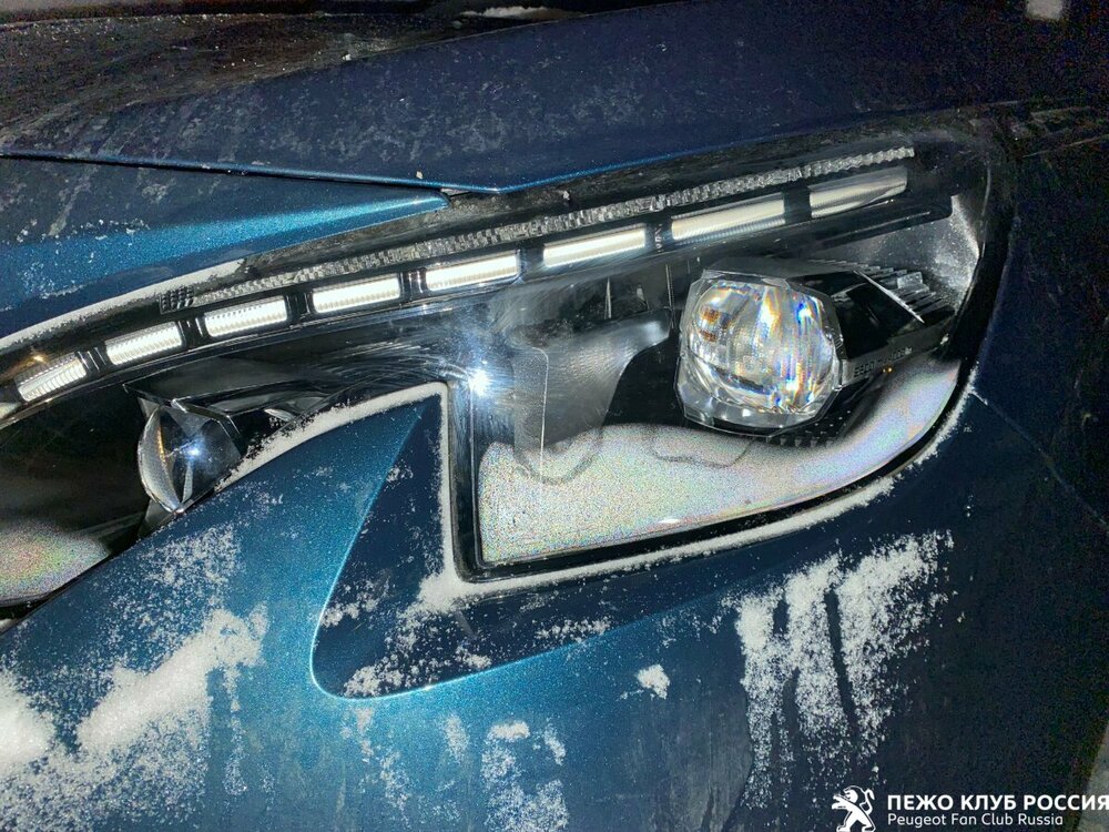

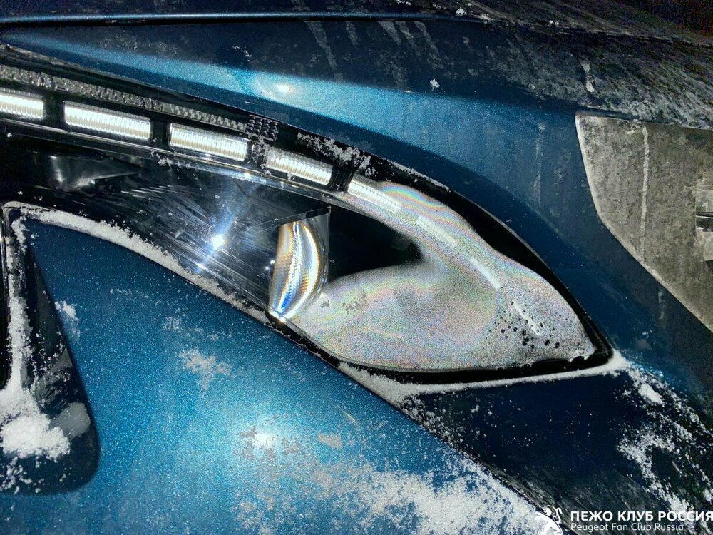

jouris Опубликовано 29 декабря, 2021 Опубликовано 29 декабря, 2021 Столкнулся с проблемой запотевания фар. Небольшое запотевание в уголках было осенью. Но после последней оттепели по долгой поездке по Москве запотели обе фары. Площадь запотевания от погоды меняется, но полностью не уходит уже больше недели. Естественно, ездил с ближним светом, пытаясь «высушить». Пробовал постоять часик с включёнными фарами на тёплой парковке. Бесполезно, конденсат собрался в капли, и ничего не изменилось. Поездка к сервис завершилась ничем. Диагностика около 4000 р. Но приёмщик сразу показал инструкцию на своём компьютере, где приведено такое же фото и написано, что необходимо отпустить клиента с миром, объяснив ему, что это нормально. Гарантийный случай только тогда, когда в фаре вода плещется (продемонстрировано картинкой в их внутренней инструкции). Так что не стал тратить время и деньги. Кто сталкивался с такой проблемой? Как решали?
Aleksandr M. Опубликовано 29 декабря, 2021 Опубликовано 29 декабря, 2021 Забить. Само летом высохнет. На свет от фар это не влияет. Пучки узкие, а там не потеет.
jouris Опубликовано 29 декабря, 2021 Автор Опубликовано 29 декабря, 2021 7 минут назад, Aleksandr M. сказал: Забить. Само летом высохнет. На свет от фар это не влияет. Пучки узкие, а там не потеет. Нижняя треть пучка приходится на зону запотевания. На морозе не отпотевает даже через полчаса.
Aleksandr M. Опубликовано 29 декабря, 2021 Опубликовано 29 декабря, 2021 29 минут назад, jouris сказал: Нижняя треть пучка приходится на зону запотевания. На морозе не отпотевает даже через полчаса. А на свет влияет? У меня по краям тоже немного потеет, но не так сильно. Диодные фары почти не греются, так их не просушить. Только теплый сухой бокс.
jouris Опубликовано 29 декабря, 2021 Автор Опубликовано 29 декабря, 2021 16 минут назад, Aleksandr M. сказал: А на свет влияет? У меня по краям тоже немного потеет, но не так сильно. Диодные фары почти не греются, так их не просушить. Только теплый сухой бокс. Площадь запотевания меняется от погоды. Запотеет посильнее — перекрывает пучок. Естественно, рассеивание увеличивается. Приёмщик сказал, что больше 10 машин на сервис с такой проблемой приезжали в последнее время. Так что ищу собратьев по проблеме. Кто как решает?

Daemon Опубликовано 24 января, 2022 Опубликовано 24 января, 2022 У меня в мануале написано, что конденсат это нормальное явление. Правда хенон сушит быстро. Если фары светодиодные, то понятно: LED-ы холодные, вот и не сохнет.
