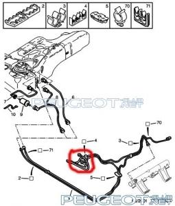

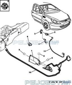

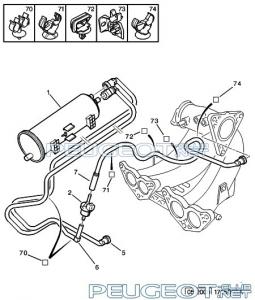

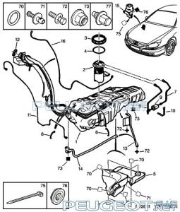

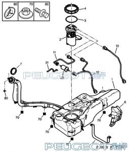

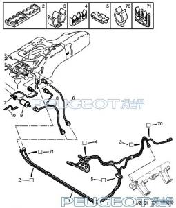

icechieff Опубликовано 13 августа, 2010 Поделиться Опубликовано 13 августа, 2010 Что-то я не нашел этот клапан.Вот схема шлангов из бака: и на этой схеме нет шланга вентиляции. Зато вот на этой вроде вместе со шлангом от лючка бензобака, вроде есть трубка, или это просто нарисовано так... P.S. Кстати, и на своей Ксаре с таким же двигателем тоже не нашел, хотя на 607 знаю где у меня...Вот, на рисунке под номером 11 - шланг вентиляции, а под номером 15 - клапан Ссылка на комментарий Поделиться на другие сайты Поделиться
helicopter Опубликовано 13 августа, 2010 Автор Поделиться Опубликовано 13 августа, 2010 А вот сюда чего соединяется? на первой фотке где цифра 4 два разъема! как картинку добовдять в собщение. Ссылка на комментарий Поделиться на другие сайты Поделиться
icechieff Опубликовано 13 августа, 2010 Поделиться Опубликовано 13 августа, 2010 Инструкцию в личку кинул. Жду картинку) Ссылка на комментарий Поделиться на другие сайты Поделиться
helicopter Опубликовано 13 августа, 2010 Автор Поделиться Опубликовано 13 августа, 2010 а вот тут что порисоединяется Ссылка на комментарий Поделиться на другие сайты Поделиться
icechieff Опубликовано 13 августа, 2010 Поделиться Опубликовано 13 августа, 2010 Скорее всего демпфер импульсов, и обратка с рампы... Ссылка на комментарий Поделиться на другие сайты Поделиться

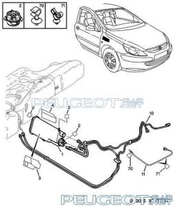

helicopter Опубликовано 13 августа, 2010 Автор Поделиться Опубликовано 13 августа, 2010 вот наконец то докачал service box. Там нарыл текст от туда: 1505 ZV 01 ПОГЛОТИТЕЛЬ - КОНТРОЛИР. РЕКУПЕРАЦИЯ ПАРОВ БЕНЗИНА UNTIL DAM 1006577 OR UNTIL DAM 1006588 OR UNTIL DAM 1006589 EXCEPT МОНТАЖ МУЛЬТИПЛЕКСНЫЙ CAN CAN правда нет описания трубки под № 11 Ссылка на комментарий Поделиться на другие сайты Поделиться
helicopter Опубликовано 13 августа, 2010 Автор Поделиться Опубликовано 13 августа, 2010 посмотрел на магазине 4000 руб стоит!!! Ссылка на комментарий Поделиться на другие сайты Поделиться
icechieff Опубликовано 13 августа, 2010 Поделиться Опубликовано 13 августа, 2010 эта трубка должна идти к впускному коллектору... А ты можешь сказать номер девайса под номером 1? Ссылка на комментарий Поделиться на другие сайты Поделиться
helicopter Опубликовано 13 августа, 2010 Автор Поделиться Опубликовано 13 августа, 2010 1505 ZV или 1502 F9 теперь я понял почему не могу фильтр найти!! А то купил месяца три назад теперь валяется!!! Ссылка на комментарий Поделиться на другие сайты Поделиться

icechieff Опубликовано 13 августа, 2010 Поделиться Опубликовано 13 августа, 2010 Вдруг поможет, у меня на Ксаре выглядит так: Ссылка на комментарий Поделиться на другие сайты Поделиться
helicopter Опубликовано 13 августа, 2010 Автор Поделиться Опубликовано 13 августа, 2010 судя по моей картинке где то у бака завтра полезу посмотрю. Ссылка на комментарий Поделиться на другие сайты Поделиться
icechieff Опубликовано 13 августа, 2010 Поделиться Опубликовано 13 августа, 2010 У меня на рисунке под номером 2 - кламан электрический. И на 607 тоже, думаю и у тебя должен быть...думаю, что разъем вот тут (нарисовал стрелку около цифры 1): судя по моей картинке где то у бака завтра полезу посмотрю. Не думаю, он где-то под капотом обычно... Просто не будут же они рисовать такой длины провода от бака к моторному отсеку... Ссылка на комментарий Поделиться на другие сайты Поделиться
helicopter Опубликовано 13 августа, 2010 Автор Поделиться Опубликовано 13 августа, 2010 огромное спасибо! завтра вскрытие покажет. А к разъемам у меня уже доверия нет, недели две назад пришлось удалить из конструкции разъем на муфте кондиционера окислился весь. Ссылка на комментарий Поделиться на другие сайты Поделиться
icechieff Опубликовано 13 августа, 2010 Поделиться Опубликовано 13 августа, 2010 огромное спасибо! завтра вскрытие покажет. А к разъемам у меня уже доверия нет, недели две назад пришлось удалить из конструкции разъем на муфте кондиционера окислился весь. Разьем кондея не редкость....Обязательно посмотри трубку к впускному коллектору.... Может она слетела, или засорилась... Ссылка на комментарий Поделиться на другие сайты Поделиться

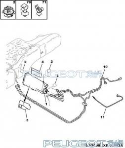

helicopter Опубликовано 13 августа, 2010 Автор Поделиться Опубликовано 13 августа, 2010 а вот еще картинка но с пометкой: ЕМКОСТЬ ПОГЛОТИТЕЛЯ ЗАГРЯЗНЕНИЙ МОНТАЖ МУЛЬТИПЛЕКСНЫЙ CAN CAN SINCE DAM 10703UW -кстати как это расшифровывается? Ссылка на комментарий Поделиться на другие сайты Поделиться
helicopter Опубликовано 13 августа, 2010 Автор Поделиться Опубликовано 13 августа, 2010 1502 H3 - 1700 руб. стоит по с равнению с предыдущим цена уже радует. Ссылка на комментарий Поделиться на другие сайты Поделиться
