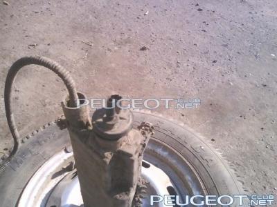

helicopter Опубликовано 15 августа, 2010 Автор Опубликовано 15 августа, 2010 место расположения абсорбера под правым крылом.кончился клапан.

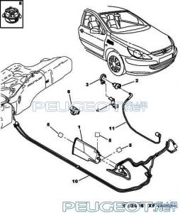

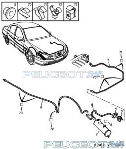

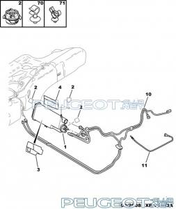

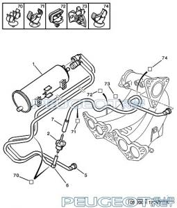

icechieff Опубликовано 15 августа, 2010 Опубликовано 15 августа, 2010 Видишь, у тебя клапан вместе с абсорбером, а у меня на Ксаре отдельно абсорбер, отдельно клапан....Вот моя схема:номер моего клапана - 1628 7GА у тебя вот так, и отдельно номера клапана нет....Ты свой клапан вытаскивал? он на что похож? на фотках только одна сторона видна, а что с другой? у меня он похож на мини топливный фильтр. Вполне возможно, что можно и мой к тебе поставить...
icechieff Опубликовано 15 августа, 2010 Опубликовано 15 августа, 2010 Если сможешь измерить свой клапан, то я могу для сравнения свой померить...На 607 у меня так вот:Номер клапана как и на Ксаре: 1628 7G

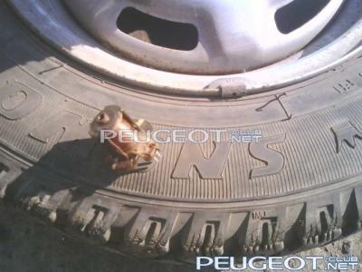

helicopter Опубликовано 15 августа, 2010 Автор Опубликовано 15 августа, 2010 Клапан этот у меня заклинило в результате чего сгорела катушка!!!я так подумал завтра по разборкам позвонить.а в принципе на ксаре мотор такой же соответственно и мозг такой же может и подойти а то у меня check загорелся.

helicopter Опубликовано 15 августа, 2010 Автор Опубликовано 15 августа, 2010 может быть потому что смотрел каталог для С4 с таким же мотором но там вот такая конструкцияа это клапан может медленнее а может и быстрее открываться в зависимости от оборотов я на него лампочку вешал
icechieff Опубликовано 15 августа, 2010 Опубликовано 15 августа, 2010 И клапан наверняка с таким же как у меня номером...
helicopter Опубликовано 15 августа, 2010 Автор Опубликовано 15 августа, 2010 кстати щас посмотрел это тот же клапан 1628 7G.

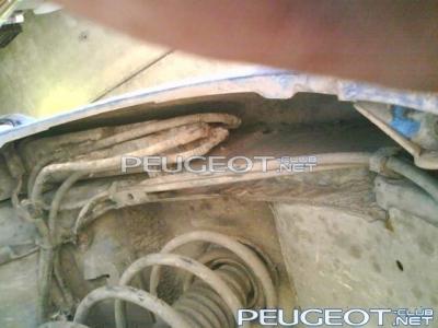

helicopter Опубликовано 15 августа, 2010 Автор Опубликовано 15 августа, 2010 он то один а он у тебя прямо на улицу выкидывает что ли
icechieff Опубликовано 15 августа, 2010 Опубликовано 15 августа, 2010 нет, идет трубка к впускному коллектору... номер 7 на рисунке В 15.08.2010 в 12:13, icechieff сказал:
helicopter Опубликовано 15 августа, 2010 Автор Опубликовано 15 августа, 2010 тогда понятно схема такаяже только клапан отдельно от абсорбера стоит.тут почитал на другом форуме все жалуются что на 307 до рестайл слышно как этот клапан цокает потому что не под капотом, думаю надо будет купить клапан и поставить под капотом потому что у меня раньше тоже было слышно особенно когда правая дверь открыта.как я думаю клапан у меня после зимы заклинило потому что он ржавый, а конденсат в баке еще ни кто не отменял 1
