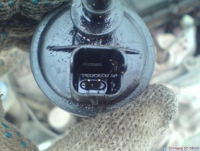

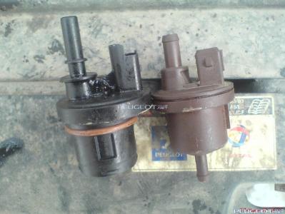

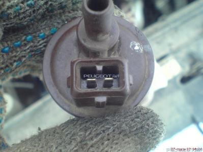

Maugli Опубликовано 27 марта, 2012 Опубликовано 27 марта, 2012 Понятно.А как вытащить саму катушку из клапана ? Пытался на отдельном тоже разобрать (который коричневый) - чёт не понял как разбирается - вроде по периметру пытался открыть - не хочет ... з.ы.Сопротивление отдельного клапана - 25 Ом. з.ы.ы.Вот кстати разница между встроенным клапаном и отдельным: 1
Maugli Опубликовано 27 марта, 2012 Опубликовано 27 марта, 2012 Думаю таки сделать так:1. Вытащить из старого клапана катушку. 2. Разрезать шланг (правда там гофра, не будет ли шланг широк для нового клапана).3. Вставить новый клапан в разрез, обжать шланги с 2х сторон ..например обычными пластиковыми хомутиками.4. Закрепить новый клапан... вот здесь пока не понятно. Может ли кто-нибудь из владельцев рестайлов сфоткать, как у них крепится этот клапан ? 1

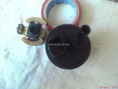

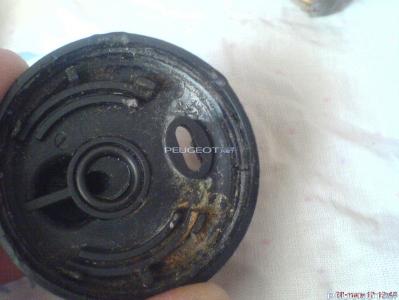

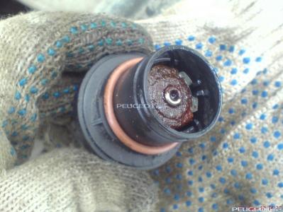

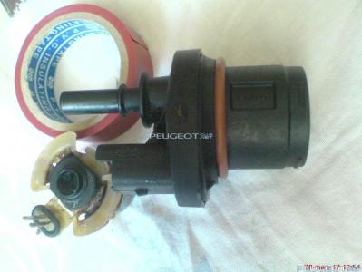

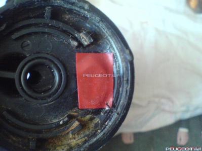

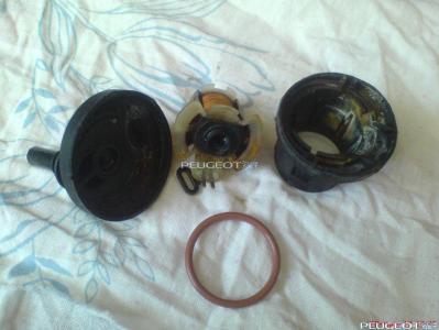

Maugli Опубликовано 28 марта, 2012 Опубликовано 28 марта, 2012 (изменено) По пункту 1 сделал следующее:а) Разобрал клапан и вытащил сгоревшую катушкуб) После этого в клапане появляется отверстие в месте контактов катушки. С помощью изоленты и суперклея ликвидируем в) Собираем всё обратно уже без катушки Изменено 28 марта, 2012 пользователем Maugli 1
