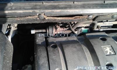

Maugli Опубликовано 28 марта, 2012 Опубликовано 28 марта, 2012 Пока ещё не вешал, но планирую именно так.По крайней мере на рестайлах именно так он висит, нигде не закреплён. 1

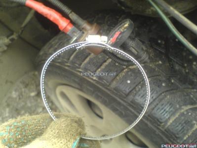

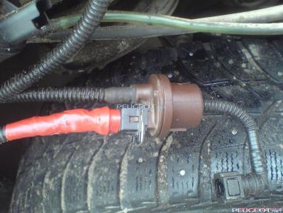

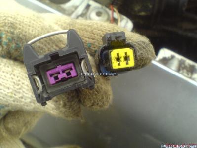

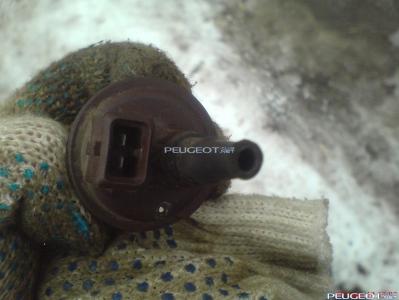

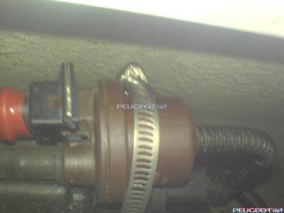

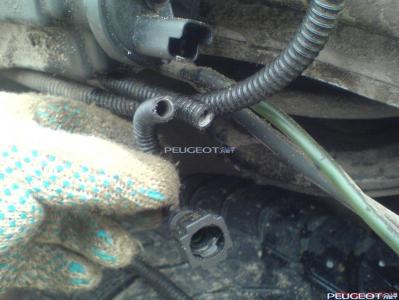

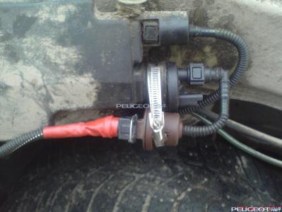

Maugli Опубликовано 29 марта, 2012 Опубликовано 29 марта, 2012 (изменено) Продолжу фотоотчёт, сёдня всё доделал.п.1.1 - обрезаем старый разъём ставим новый (поскольку для рестайловых и дорестов - разъёмы разные).п.2. - режем шланг.п.3 - вставляем клапан. С одной стороны шланг на катушку не лезет - пришлось использовать переходник (резиновый колпачок), с другой стороны встал как влитой.п.4 - крепим конструкцию к адсорберу с помощью металлического хомутика (или нарезной ленты для хомутов, я использовал ленту).п. последний -Ставим на место крыло, последняя фото - как выглядит всё под крылом. Как бы всё - можно пить пиво А теперь внимание - вопрос Как можно сбросить ошибку подручными средствами ? Пытался через клемму - не скидывается сволочь ....Или только к диагностам опять ? Изменено 29 марта, 2012 пользователем Maugli 1
Maugli Опубликовано 30 марта, 2012 Опубликовано 30 марта, 2012 Сёдня ошибка сама погасла На этом наверное всё, итого сэкономил порядка 3,5 тыр на адсорбере Всем спасибо и удачи на дорогах.

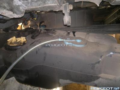

shmaks Опубликовано 15 марта, 2014 Опубликовано 15 марта, 2014 (изменено) вариант неплохой. а как проверить?Ну если прочистил адсорбер и не помогло не обязательно конечно трубка виновата. Вот изображение взятое в этой темеhttp://peugeot-lab....attach_id=10030вот с прозрачным шлангом соплишко как я понимаю и должно идти на адсорбер, а вот рядом два соплишка белых подача с обраткой и видно чёрную трубку рядом с права от них - вот это скорее всего трубка вентиляции и она должна уходить в горловину, её надо снять и прочистить. Изменено 15 марта, 2014 пользователем shmaks
