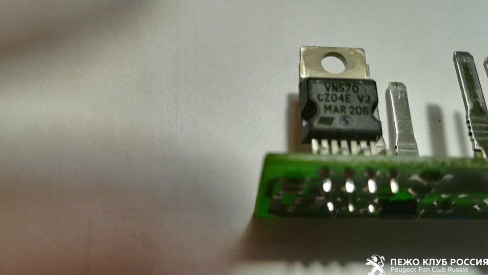

philmuson Опубликовано 22 января, 2022 Опубликовано 22 января, 2022 (изменено) В 3008-1G народ менял в подобных коробочках силовой ключ за 80 руб. и начинало греть. Я сомневаюсь, что сильно изменили схемотехнику. Поищите в инете Вот, например блок обогрева А, нет, тут целиком блок заменили... Изменено 22 января, 2022 пользователем philmuson

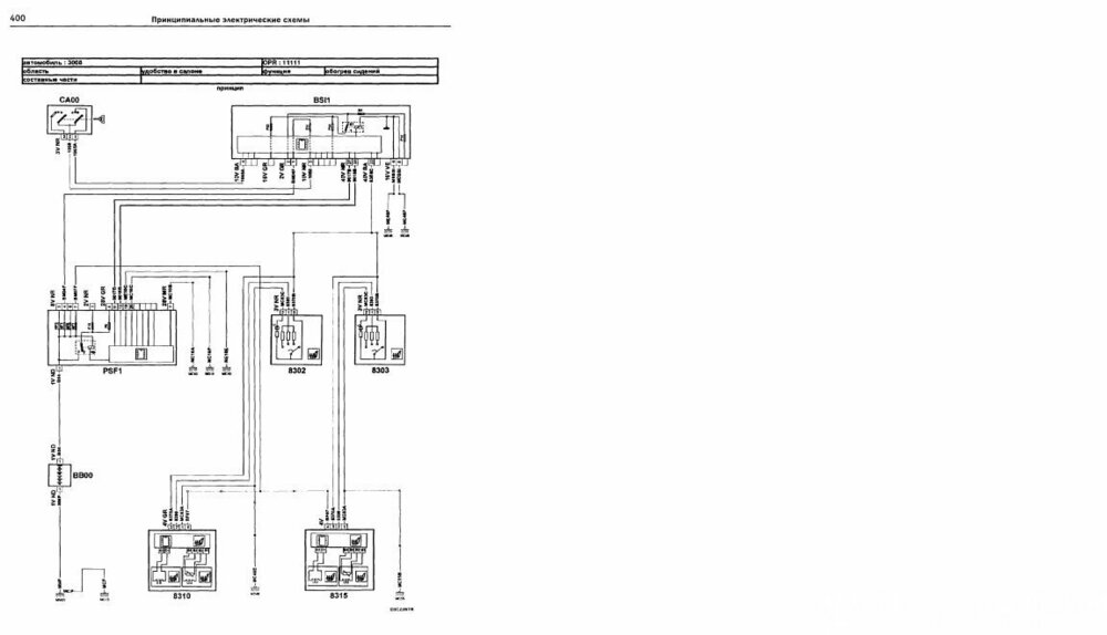

philmuson Опубликовано 22 января, 2022 Опубликовано 22 января, 2022 (изменено) Я имел ввиду, что в блоке управления люди перепаивали копеечную детальку. Сами блоки управления под сидением на схемах в руководствах по ремонту практически одинаковы: в сидении ТЭН с терморезистором (8327), в спинке просто ТЭН (8328), управление 63F8. В 3008-1G это всё в одной коробочке 8310 Подозреваю, что и электроника внутри у них сходная. Во всяком случае силовой ключ есть и там и там. Заменить его, купив в магазине радиодеталей, 10 минут (имея паяльник). Вот такой ключ (VN570) стоял в 3008-1G (и во многих других авто европейских производителей). Скорее всего и в 3008-2G тоже самое Изменено 22 января, 2022 пользователем philmuson
maksimum032 Опубликовано 22 января, 2022 Автор Опубликовано 22 января, 2022 1 час назад, philmuson сказал: Я имел ввиду, что в блоке управления люди перепаивали копеечную детальку. Сами блоки управления под сидением на схемах в руководствах по ремонту практически одинаковы: в сидении ТЭН с терморезистором (8327), в спинке просто ТЭН (8328), управление 63F8. В 3008-1G это всё в одной коробочке 8310 Подозреваю, что и электроника внутри у них сходная. Во всяком случае силовой ключ есть и там и там. Заменить его, купив в магазине радиодеталей, 10 минут (имея паяльник). Вот такой ключ (VN570) стоял в 3008-1G (и во многих других авто европейских производителей). Скорее всего и в 3008-2G тоже самое Как вариант надо рассмотреть
