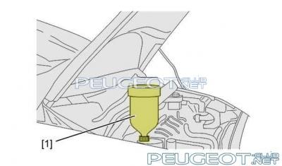

vodoleichick Опубликовано 5 февраля, 2012 Опубликовано 5 февраля, 2012 Заполнение и прокачка системы.Перед заполнением системы охлаждающей жидкостью рекомендуется промыть ее чистой пресной водой.Установить на заливную горловину баллон для заливки охлаждающей жидкости ( 1).Вывернуть заглушки сливных отверстий системы охлаждения.Медленно начинайте заливать охлаждающую жидкость в систему охлаждения.Завернуть пробки сливных отверстий, как только начнет вытекать жидкость без пузырьков воздуха.Баллон для заливки охлаждающей жидкости должен быть заполнен до отметки 1 литров для надлежащей прокачки системы.Запустить двигатель.Установить работу двигателя в режиме от 1500 до 2000 об.мин до окончания второго цикла охлаждения (включение-выключение электровентилятора), поддерживая в баллоне для заливки жидкости уровень на отметке 1 литр.Выключить двигатель.Снять баллон для заливки охлаждающей жидкостиpeugeot-lab.net - File0003.PDF 2
