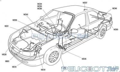

Спасибо , клеммы и контакты не окислены , а вот соединение хз) Надо проверять. Мне вообще кажется где-то с кузовом контакт плохой. Списочек бы ) где все массы находятся.. Одна прямо под акумом , а еще??
помоему на движке справа. точно уже не помню.

короче клеммы снял "поковырял" , поджал плоскогубцами, норм затянул , пока норм , все работает) видимо в них косяк какой-то. Спасибо за советы. Да одна масса под акумом , а другая чуть ниже на движке.
