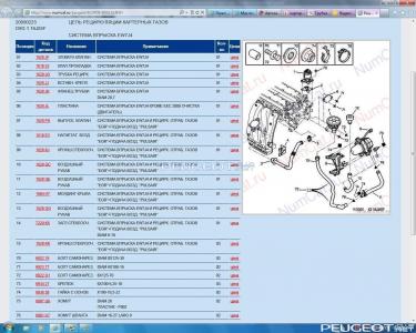

xared Опубликовано 10 февраля, 2012 Опубликовано 10 февраля, 2012 Тогда у тебя по идее вот такая система должна быть
soobaka Опубликовано 10 февраля, 2012 Автор Опубликовано 10 февраля, 2012 а вот говорят там забиваются трубки отработки газов,а какие именно трубки чистить надо?

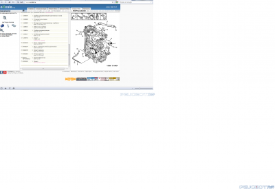

kav-psk Опубликовано 11 февраля, 2012 Опубликовано 11 февраля, 2012 к той картинке которую xared выложил нужно еще добавить эту (патрубок идущий к ДЗ):...и к вопросу какие трубки чистить нужно, я думаю нужно начать с этой ! ...у самого похожая проблема наклевывается! 1

kav-psk Опубликовано 21 февраля, 2012 Опубликовано 21 февраля, 2012 пежо 1.8 v16 1996 год , как в этом моторе прочистить систему картерных газов если я правильно понял модель твоего ДВС, то изходя из схемы это трубки 01, 02, 03если не так то напиши тип твоего двигателя, или vin!?
