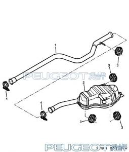

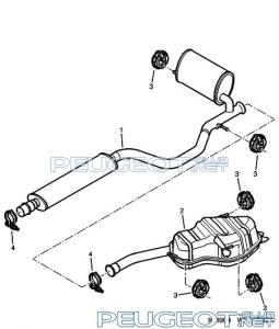

icechieff Опубликовано 21 августа, 2010 Опубликовано 21 августа, 2010 Схема на 3.0: Схема на 2,2 HDI: Думаю из-за доп секции на 3.0 задняя банка попроще... ИМХО... Посмотрел у Ситров, на с5 в обеих версиях труба прямая, и тоже разные номера задних банок... Кстати, а может диаметр трубы разный?Я думаю можно спокойно поставить, ничего не случиться...
icechieff Опубликовано 21 августа, 2010 Опубликовано 21 августа, 2010 P.S. хомут перед банкой одинакового диаметра - 74,5, так что трубы одинаковые... Кстати на рестайле 3.0 задняя банка уже другая - 1726 WN, и я знаю чем она отличается от дорестайловой, у нее они сделали какую-то хитрую систему, на выход ведь у 3.0 два отростка, так вот при оборотах до 3 тыс газы идут через одну, а после - во второй открывается клапан, и через две...
