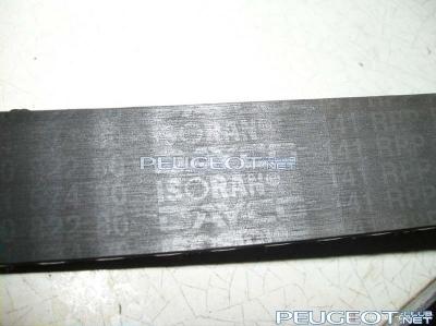

xared Опубликовано 15 февраля, 2012 Опубликовано 15 февраля, 2012 Вчера наконец то добрался до крышки кожуха ГРМ. Сняв ее и запустив двигатель ни чего подозрительного не увидел, "хлесткие удары" не проявили себя, только ролик немного "попел" на холодную . Вобщем то вопрос такой, как определить нормальный ли ремень или нет? Сосояние ремня примерно такое же, как на фото ниже.
Sasha Опубликовано 15 февраля, 2012 Опубликовано 15 февраля, 2012 Вчера наконец то добрался до крышки кожуха ГРМ. Сняв ее и запустив двигатель ни чего подозрительного не увидел, "хлесткие удары" не проявили себя, только ролик немного "попел" на холодную . Вобщем то вопрос такой, как определить нормальный ли ремень или нет? Сосояние ремня примерно такое же, как на фото ниже.вроди нормальный но надо обратную сторону смотреть. нетли там трещин и потертостей.
xared Опубликовано 15 февраля, 2012 Автор Опубликовано 15 февраля, 2012 вроди нормальный но надо обратную сторону смотреть. нетли там трещин и потертостей. Ну на сколько я понимаю для того что б его рассмотреть по нормальному не снимая этого не сделать(((((
kav-psk Опубликовано 20 февраля, 2012 Опубликовано 20 февраля, 2012 xaredа при снятом кожухе ремня грм..вообще нету доступа хотябы немного чтоб сфоткать внутреннюю часть...!? когда мне меняли ремень генератора заодно заглянули на грм..и сказали что раз есть на внешней стороне черные поперечные полосы (как у тебя на фото)..значит еще ремень побегает...НО мне никак их логики не понять...а на внутреннюю часть так и не удалось взглянуть...а без хорошо осмотра внутренней части ремня очень тяжело судить о его готовности еще покрутиться ))..Надоб и мне все таки самому взглянуть на ремешок
xared Опубликовано 20 февраля, 2012 Автор Опубликовано 20 февраля, 2012 xaredа при снятом кожухе ремня грм..вообще нету доступа хотябы немного чтоб сфоткать внутреннюю часть...!? когда мне меняли ремень генератора заодно заглянули на грм..и сказали что раз есть на внешней стороне черные поперечные полосы (как у тебя на фото)..значит еще ремень побегает...НО мне никак их логики не понять...а на внутреннюю часть так и не удалось взглянуть...а без хорошо осмотра внутренней части ремня очень тяжело судить о его готовности еще покрутиться ))..Надоб и мне все таки самому взглянуть на ремешок Ну вот как раз эти полоски меня и смущают. Ладно пусть бегает, все равно через 20 тысяч менять
денис001 Опубликовано 22 февраля, 2012 Опубликовано 22 февраля, 2012 Ком-т ГРМ меняется на 80 000т.км(посмотрев на него ничего опред.нельзя)У нас считается тяжелые условия эксплуатации авто.Зато в Европейских странах он меняется на 120 000км.
xared Опубликовано 22 февраля, 2012 Автор Опубликовано 22 февраля, 2012 Ком-т ГРМ меняется на 80 000т.км(посмотрев на него ничего опред.нельзя)У нас считается тяжелые условия эксплуатации авто.Зато в Европейских странах он меняется на 120 000км. А если я не знаю реально ли меняла прошлая хозяйка ГРМ, что делать ? ((((((((((
денис001 Опубликовано 22 февраля, 2012 Опубликовано 22 февраля, 2012 А если я не знаю реально ли меняла прошлая хозяйка ГРМ, что делать ? (((((((((( Дружище на этом не экономят(встреча клапанов намного дороже будет,чем замена ремня ГРМ)Если нет денег на мастера я буду рад тебе рассказать про его замену
xared Опубликовано 22 февраля, 2012 Автор Опубликовано 22 февраля, 2012 Дружище на этом не экономят(встреча клапанов намного дороже будет,чем замена ремня ГРМ)Если нет денег на мастера я буду рад тебе рассказать про его замену Тут вопрос не в деньгах, а в том что для машины лучше + не хочеться что б лишний раз лезли под капот.
Георгий Опубликовано 23 февраля, 2012 Опубликовано 23 февраля, 2012 Тут вопрос не в деньгах, а в том что для машины лучше + не хочеться что б лишний раз лезли под капот. Всегда, когда берут авто без истории меняют все расходники и ремень ГРМ с помпой и роликами и навесными роликами, ремнями.МЕНЯЙ! 1
xared Опубликовано 23 февраля, 2012 Автор Опубликовано 23 февраля, 2012 Всегда, когда берут авто без истории меняют все расходники и ремень ГРМ с помпой и роликами и навесными роликами, ремнями.МЕНЯЙ! Ладно убедили)) Придеться компекс мероприятий соеденить)
