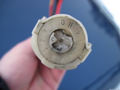

evo Опубликовано 19 февраля, 2012 Опубликовано 19 февраля, 2012 западло не спит! вот так и мне "повезло" в очередной раз! в четверг после роботы завел своего пыжа немного прогрел и поехал домой! стекло немного обледенело я нестал шкрябать врубал обдув на МАХ.... приехав под дом хотел обычным движением заглушить мотор да не тут то было! ключ заклинило в замке и он не двигался ни туда ни сюда! так промахался несколько минут но толку мало,.. подумал что эта какаета система противоугонная сработала (у меня машина не долго). позвонив другу (у которого тоже 406) понял что это механичиская проблема! мотор я заглушил передачей, но панель вся светилась так как ключ был в положении зажигание! сняв клему пробовал провернуть ключа и силой и разными движениями но он не поддавался! так как дело было поздно и я уже начал замерзать решил розколоть ключа (чтобы половинку з чипом забрать), закрыть двери из нутри (у меня только 1 ключ и то торчал в замке), и выйти через багажник (седан) который так и ночевал открытым)) с утра думал накину клему (ключ в положении СТАРТ) и заведу с толкача, но за ночь связь чипа потерялась с авто! пришлось буксировать к електрику! все разобрали чтоб вытащить замок но опять облом! на замке есть фиксаторы которые нажимаются только когда ключ в начальном положении! тогда взяли плоскогубцы и будь что будет, но тут нам повезло - ключ провернулся!!! вытащили все в сборе отделили контактную группу и все стало ясноконтакты подплавились и заклинило! а когда силой крутили ключа то розломали гнездо.... (на фото видно)! сам замок полностью робочий!давай мониторить магазины но тут то самое печальное: все говорили что контактная группа отдельно не продается! а комплект замка контактной и ключей стоит +- 200 евро!!!!давай шроты мониторить и тут западло никто не хочет продавать отдельно контактную....пришлось взять б\у замок в сборе (55 у.е.)+ 20 у.е мастеру и все как раньше!!! мучает меня одно что призвело к тому что поплавились контакты???!!! или вентилятор печки на МАХ обороты или (так себе думаю) то, что неделю назад пришлось мыть мотор и где то чегото коротнуло а спустя неделю вылезло боком.....

IGOSON Опубликовано 20 февраля, 2012 Опубликовано 20 февраля, 2012 Да нет, не совпадение это! Уже не первый человек на форуме который включил печку на максимум и получил оплавившиеся контакты. Правда у некоторых контакты плавятся в КГ зажигания а у некоторых в резисторе печки. Я от греха подальше не включаю обороты печки на максимум и кнопку "AUTO" на климате в первые минуты запуска двигателя тоже не нажимаю.
Sasha Опубликовано 20 февраля, 2012 Опубликовано 20 февраля, 2012 Посмотри тут. Может поможет чтоб больше не плавилось. https://peugeot-lab.net/forum/topic/1538/page__st__15
evo Опубликовано 20 февраля, 2012 Автор Опубликовано 20 февраля, 2012 может и совпадения! но теперь с каждым разом при включении всего и на МАХ (будь то музыка или печка) в мыслях одно.... - ЭТО ДОРОГО!!!! а еще электрик сказал что французы экономили на релюхах! типа в немца на все прибори идет отдельная реле! а тут вся нагрузка на грубые дроти зажигания)))

ПАХА Опубликовано 24 февраля, 2012 Опубликовано 24 февраля, 2012 блин такая же хрень ключ заклинил не могу вытащить замок стремно плоскогубцами крутить
evo Опубликовано 26 февраля, 2012 Автор Опубликовано 26 февраля, 2012 (изменено) блин такая же хрень ключ заклинил не могу вытащить замок стремно плоскогубцами крутить тоже решил согреться?? судя из того что я видел то не провернув ключа в исходное положения замок зажигания не вытащить!!!вот только есть такая мысля, что если проблема в контактной (через нее ключ заклинило), то можно попробовать ее вытащить потом ключ провернуть! дашь знать чего там у тебя случилось! Изменено 26 февраля, 2012 пользователем evo
ПАХА Опубликовано 27 февраля, 2012 Опубликовано 27 февраля, 2012 провернул плоскамы такая же хрень как на картинке короче контактной конец это скорее всего из-за обдува на максим оборотах.Кстати до этого была проблема с генератором регулятор поплавился поменял новый регулятор ставлю генератор нормально, только включаю обдув генератор начинает греться,проблема была в блоке комфорта который тосол подогревает я вытащил 3 больших предохранителя возле акб теперь езжу так
