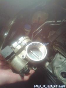

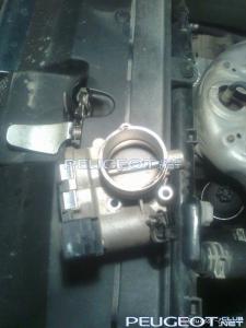

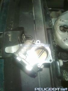

andruha-surgut Опубликовано 21 февраля, 2012 Опубликовано 21 февраля, 2012 прологВ общем недавно стал обладателем пежо 307 АКПП 1.6, хозяин авторитетно заверил что горит ошибка ANTIPOLUTION FAULT и что необходимо заменить катализатор, но как бэ на скорость не влияет.сразу загнал на СТО, поменяли масло, рулевые тяги, тормозные колодки. на этом послепокупное ТО закончилось.далее поездил всё устраивало. поездив месяц решил помыть под капотом. выехал из мойки загорелась CATALYTIC CONVERTER fault, машинку начало трясти, дав машине прогреться и обсохнуть ошибка исчезла.дальше больше - начал подклинивать ГУР на холодную, после того как машина разогреется проблему решал перезапуском.однажды на трассе загорелась Automatic gear fault и теперь периодически выдаёт ошибку с последствиями отказ коробки. решаю так же перезапуском двигателя.После таких фокусов загнал к официалам, компьютерная диагностика толком ничего не показала, лишь предложили поменять масло в ГУРе и электро клапана.замена масла положительных результатов не дала, так же подклинивает но реже. пока ждал клапана (почитал форум) решил прочистить дроссельную заслонкуразобрал без труда благо инструкции подробные и что я увидел:если честно ожидал что будет хуже, моя заслонка по сравнению с той что у Дениса, чище намногоно всё же прочистил химией грязь вся вышла и заслонка заблестела как новая (хотя новую никогда не видел) вот так примерно я ещё не очень понимаю в современных машинах (до сих пор оперировал только москвич 2141)но что-то тут всё очень печально заодно проверил свечи, на мою радость масла в колодцах не было, да и свечи были в удовлетворительном состоянии. эпилогчистка заслонки не на что не повлияла, ошибки как выскакивали так и выскакивают, машину как трясло так и трясёт. осталось только моральное удовлетворение от проделанной работы.а теперь внимание вопрос:ЧТО ДЕЛАТЬ? 1

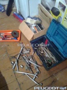

andruha-surgut Опубликовано 27 февраля, 2012 Автор Опубликовано 27 февраля, 2012 сегодня новая проблема.стрелка температуры ложится на правый бок, на дисплее соответственная ошибка.заглянул под капот тосол в норме. стоит сделать перегазовку как стрелка встаёт на место. при выключении машины вентилятор продолжает работать.что это датчик приказал долго жить? 1

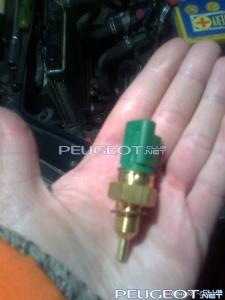

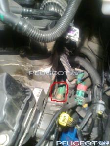

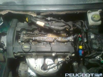

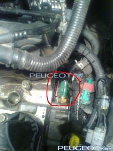

andruha-surgut Опубликовано 28 февраля, 2012 Автор Опубликовано 28 февраля, 2012 из-за описанных выше проблем с температурой, было решено заменить датчик температуры.для этого понадобилось: датчик (600р), набор ключей, кальян сняв гофру воздухозаборника вместе с коробкой воздушного фильтра получил доступ к неисправному датчику. накидным ключом отвинтил датчик, но лучше использовать торцевой ключ. когда доставал датчик из термостата вылилось немного антифриза. дальше всё в обратном порядке. в промежутках между работой раскуриваем кальян. как итог: нормализовалась работа вентилятора, раньше температура доходя до 70 убивалась вентилятором в ноль, теперь и до 90 доходит.так же были заменены свечи, результатов не дало. редко но те же характерные ошибки.думаю заменить лямбда зонд, верхний стоит 2000 а нижний 2500, цена довольно низкая.официалы сказали что нужно менять нижний, в магазине тип говорит что обычно верхние выходят из строя. что вообще должна показать PP2000? 2
