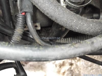

Art84 Опубликовано 23 февраля, 2012 Опубликовано 23 февраля, 2012 Подскажите пожалуйста! Чем на Пежо 405 можно заменить заливную масляную трубу, можно ли вообще это делать из подручных материалов ? И из чего она была сделана в оригинале? (У меня сейчас какая-то старая рваная шланга просто...)

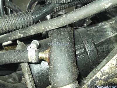

Dron Опубликовано 25 февраля, 2012 Опубликовано 25 февраля, 2012 можно купить в магазине появился дешевый вариант, а можно и из подручных материалов, снял родной и пошел вместе с ним в магазин "корт"- это там где для жигулей торгуют, выбирать что то подобное, выбор стал на патрубок радиатора от какой модели не знаю. Штуцер примудрил от старого антенного евро-штекера там кабель крепятся резьбовым соединением резьба снаружи.взял две шайбы широкие обмазал герметиком силиконовым и вставил в подготовленное отверстие в патрубке скрутил и поставил. С сентября ежу все пока ок.

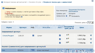

Art84 Опубликовано 26 февраля, 2012 Автор Опубликовано 26 февраля, 2012 можно купить в магазине появился дешевый вариант, а можно и из подручных материалов, снял родной и пошел вместе с ним в магазин "корт"- это там где для жигулей торгуют, выбирать что то подобное, выбор стал на патрубок радиатора от какой модели не знаю. Штуцер примудрил от старого антенного евро-штекера там кабель крепятся резьбовым соединением резьба снаружи.взял две шайбы широкие обмазал герметиком силиконовым и вставил в подготовленное отверстие в патрубке скрутил и поставил. С сентября ежу все пока ок.Подскажи, пожалуйста, а что это за интернет магазин на фото с прайсом ?
Георгий Опубликовано 26 февраля, 2012 Опубликовано 26 февраля, 2012 Подскажи, пожалуйста, а что это за интернет магазин на фото с прайсом ? Это exist.ru
