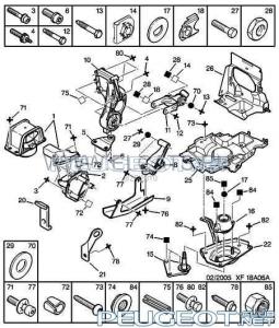

вот лови щас посмотрел ставиться 307 и с4
1839 90
причем на схеме нарисованно два элемента хотя она не разборная

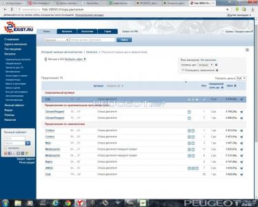

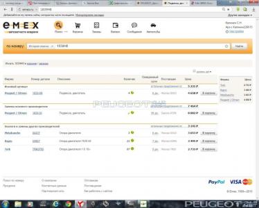

Народ кто нибудь ставил правую опору не оригинал двигателя 1.6 Tu5Jp4?Раньше их не было сейчас появились фирма Febi номер по каталогу 38955.Цена ее на данный момент 2041р.А оригинал 4247р.Также есть Rapro и Corteco.
Вот так раздница после нового года
