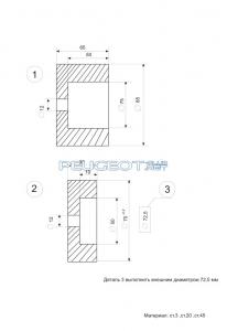

dekuku Опубликовано 23 февраля, 2015 Поделиться Опубликовано 23 февраля, 2015 Кто ни будь знает где купить чашки для выпресовывания сайлент блока задней опоры ?Мотор tu5jp4 Ссылка на комментарий Поделиться на другие сайты Поделиться
bendix Опубликовано 23 февраля, 2015 Поделиться Опубликовано 23 февраля, 2015 Кто ни будь знает где купить чашки для выпресовывания сайлент блока задней опоры ?Мотор tu5jp4У токаря Или самому шайбы подобрать.. Ссылка на комментарий Поделиться на другие сайты Поделиться
Dimkin67 Опубликовано 23 февраля, 2015 Поделиться Опубликовано 23 февраля, 2015 Кто ни будь знает где купить чашки для выпресовывания сайлент блока задней опоры ?Мотор tu5jp4Я себе вот такие заказывал, и для опоры , и для задних сайлентблоков 1 Ссылка на комментарий Поделиться на другие сайты Поделиться
dekuku Опубликовано 24 февраля, 2015 Поделиться Опубликовано 24 февраля, 2015 Димкин 67 спасибо вот эскиз то мне и нужен . Ссылка на комментарий Поделиться на другие сайты Поделиться
