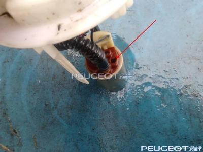

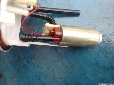

Debygger Опубликовано 26 февраля, 2012 Опубликовано 26 февраля, 2012 (изменено) 2,2 hdi 2002. На днях машина на ходу заглохла. Пока тащили на тросу домой поппобывал завести с буксира,не сразу,но завелась. Домой доехал сам. Утром уже не завелась. Первым делом полез в бак посмотреть насос. Разобрал весь заборник и опустил один насос в бак(хотел проверить не течет ли где соляра) Включил и почти сразу вверх полетела струя. Место откуда она пошла пометил стрелкой. Должна ли она оттуда идти? насосWalbroTTP 463 01164 03 3MBPAT52579165421306 Изменено 26 февраля, 2012 пользователем Seregin
icechieff Опубликовано 26 февраля, 2012 Опубликовано 26 февраля, 2012 А разве это не для сброса давления?
Vik29 Опубликовано 26 февраля, 2012 Опубликовано 26 февраля, 2012 Такая же проблема была на днях и у меня. Поменял насос. и всё ок. С того отверстия не должно идти топливо. Оно должно по идее идти в чёрную трубку. Да и отверстия в моём насосе вверху вроде второго нет.А с талкоча таку машинку лучше не пробывать запускать. Всеже не ДТ-54.

Debygger Опубликовано 27 февраля, 2012 Автор Опубликовано 27 февраля, 2012 Отверстие это,оказывается для воздуха (чтобы выгнать его из системы) Нашел в чем причина низкого давления! Далее здесь https://peugeot-lab.net/forum/topic/2446/
