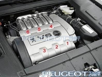

vitalnikit Опубликовано 13 июля, 2016 Опубликовано 13 июля, 2016 а это точняк? я когда крышечку приподнял, у меня на 3 (по этой схеме) катушка стоит и на голове нарисована фломастером 1 . или тут ошибочка,или у мну спец такой был
icechieff Опубликовано 13 июля, 2016 Автор Опубликовано 13 июля, 2016 а это точняк? я когда крышечку приподнял, у меня на 3 (по этой схеме) катушка стоит и на голове нарисована фломастером 1 . или тут ошибочка,или у мну спец такой был однозначно.
kandalaksha51 Опубликовано 20 декабря, 2017 Опубликовано 20 декабря, 2017 xdabdb520.jpgСегодня пригодилась инфа. Спасибо. Первый раз опробовал PP2000. три ошибки по 2 цилиндру и этой же катушки. Чуть легче стало что разбирать коллектор не надо.
