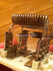

LPX1981 Опубликовано 27 февраля, 2012 Опубликовано 27 февраля, 2012 Добрый день!На днях обнаружил, что перестал работать вентилятор отопления в положении 1, 2, 3, функционирует только в 4 (я так понимаю прямое подключение к АКБ). Предохранители и сам переключатель в норме. Думаю, что вышло из строя реле на системе отопления. Если кто-то сталкивался с такого рода проблемой - подскажите где его найти и как к нему добраться не уродуя автомобиль?! Частично центральную часть панели приборов разобрал, но местоположение определить не смог.

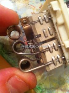

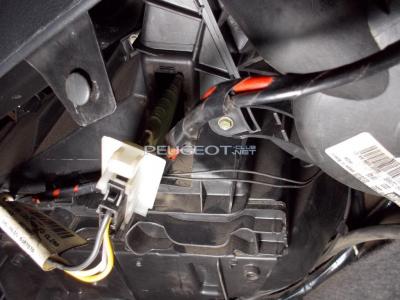

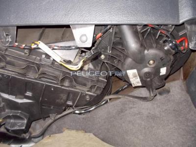

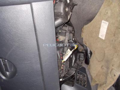

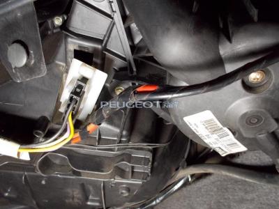

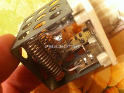

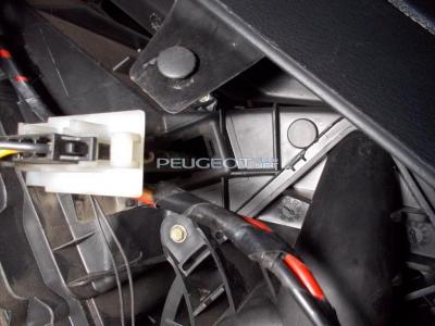

Grimur Опубликовано 3 апреля, 2012 Опубликовано 3 апреля, 2012 Была такая же проблема, вентилятор работал только в 4-ом положении. Вылечил элементарно. Открутил нижний перчаточный ящик (Пыжик 2002 года), к корпусу вентилятора идут провода, подходят к маленькому блочку. Снял его. Там стоит терморезистор, он и сгорел. Пока искал что поставить, впоял медную проволоку 3мм. Езжу второй год. 2

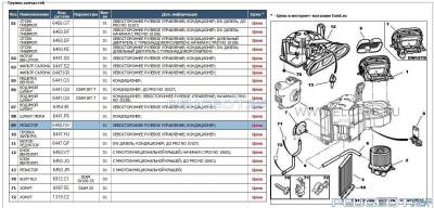

xared Опубликовано 4 апреля, 2012 Опубликовано 4 апреля, 2012 Наглядное пособие, это 206-ой, но фишки одинаковые. https://peugeot-lab.net/forum/topic/3048/page__pid__21805#entry21805
Grimur Опубликовано 8 апреля, 2012 Опубликовано 8 апреля, 2012 Наглядное пособие, это 206-ой, но фишки одинаковые. http://peugeot-lab....1805#entry21805 именно так. там терморезистр на 105 град стоит (у меня стоял)

LPX1981 Опубликовано 8 октября, 2012 Автор Опубликовано 8 октября, 2012 (изменено) Отвечу на свой же вопрос (Peugeot Partner Origin (2007г): резистор находиться под панелью в районе перчаточного ящика, но извлечь его удалось только после снятия защитной решетки от листьев, пассажирского дворника и еще одной решетки воздухозаборника к вентилятору... На самом деле сложного ничего нет, но через салон его вытащить не удалось так, как фиксатор освобождается движением к капоту, а в само отверстие он не проходит по размерам. Также, как и в предыдущем комменте впаяли проволочку, пока работает. Тьфу-тьфу... Изменено 8 октября, 2012 пользователем LPX81
Ромыч51 Опубликовано 8 октября, 2012 Опубликовано 8 октября, 2012 Вынимал из салона (2008г.в). Без проблем, но система без салонного фильтра. С фильтром, возможно, сложнее. Причина та-же - терморезистор. Вместо него втетерил проволочину. Предики нужны только трусам!!! Это - не "пред" как таковой. Этот терморезистор предохраняет "спиральки", а не электроцепь. Так что пожар, скорее всего, не грозит. Ну, а если сгорят спиральки, то будем колхозить вместо них подходящие, если ценник на вариатор окажется запредельным. Проблема та же. Выходит из строя реле в системе отопления (не работают 1,2,3 скорсти вентилятора) на Пежо Партнер. У меня их сгорело уже три шт оригинала. Последниее реле отработало две недели. Наверно, имеет смысл попытаться почистить и смазать моторчик.

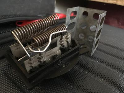

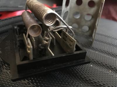

xared Опубликовано 24 декабря, 2015 Опубликовано 24 декабря, 2015 Короче с подсказки одного нашего клубня, а именно serzh1980 полез снимать этот гр*баный резистор. Постельные сцены опустим, т.к. уже выкладывали их тут и даже с картинками) У меня оказался какой-то динозавр без термо предохранителя.Собственно замена не понадобилась, вылечилось все паяльником и чашкой кофею)
tumbb Опубликовано 9 марта, 2019 Опубликовано 9 марта, 2019 Была такая же проблема, вентилятор работал только в 4-ом положении. Вылечил элементарно. Открутил нижний перчаточный ящик (Пыжик 2002 года), к корпусу вентилятора идут провода, подходят к маленькому блочку. Снял его. Там стоит терморезистор, он и сгорел. Пока искал что поставить, впоял медную проволоку 3мм. Езжу второй год.3 мм проволока, Толстенная какая. Вместо или с резистором стоит?

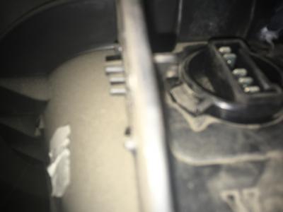

tumbb Опубликовано 10 марта, 2019 Опубликовано 10 марта, 2019 Из старой реле убрал сгоревший «резистор», заменил на проволоку из большой скрепки, вставил её прям в крепления. Разъём вытащил в авто и вставил в «новое» реле. Работает! Спиральки красные становяться по одной. Так оставлять? Оно в посадочном месте обдувается? Реле «старое» достать не смог. Вытащить не могу. Как оно крепиться?
Мартын Опубликовано 10 марта, 2019 Опубликовано 10 марта, 2019 Из старой реле убрал сгоревший «резистор», заменил на проволоку из большой скрепки, вставил её прям в крепления. Разъём вытащил в авто и вставил в «новое» реле. Работает! Спиральки красные становяться по одной. Так оставлять? Оно в посадочном месте обдувается? Реле «старое» достать не смог. Вытащить не могу. Как оно крепиться?Провернуть и вытащить нужно
bendix Опубликовано 10 марта, 2019 Опубликовано 10 марта, 2019 Только из нутри печки все надо делать)
tumbb Опубликовано 10 марта, 2019 Опубликовано 10 марта, 2019 Во во изнутри. Хрен с ним так висит. Думаю вентилятор приладить к нему. Компьютерный на 30 мм думаю подойдёт. Он же на 12 вольт. Да и мониторить проще.
bendix Опубликовано 10 марта, 2019 Опубликовано 10 марта, 2019 Моторчик снять три винта и рука залезет
