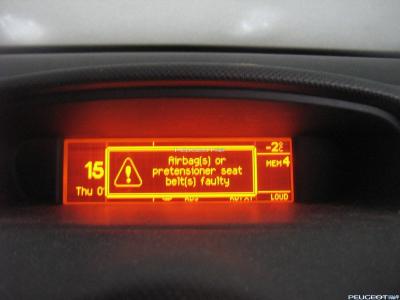

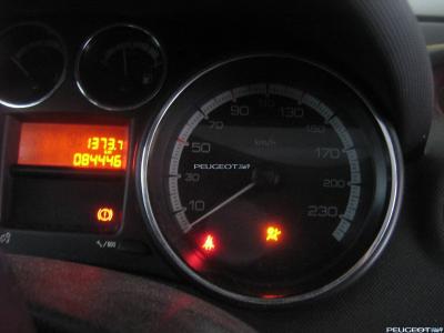

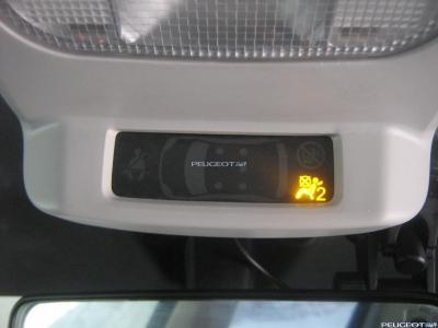

алекс163 Опубликовано 1 марта, 2012 Опубликовано 1 марта, 2012 Суть проблемы в следующем. Когда заводишь авто вылазиет ошибка систимы аэрбег. Так же возле зеркала на дисплее горит значек перечеркнытый пассажир 2 ,так же не показывает о не пристегнутых ремнях на этом же табло. В панели приборов так же горит постоянно сигнализатор подушки безопасности.Что могет быть.

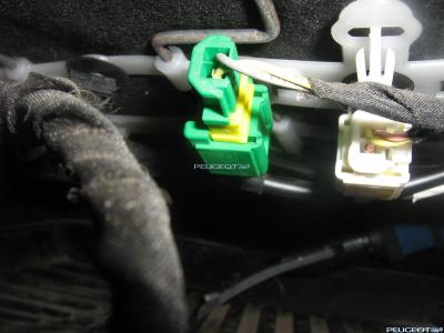

Sasha Опубликовано 1 марта, 2012 Опубликовано 1 марта, 2012 Суть проблемы в следующем. Когда заводишь авто вылазиет ошибка систимы аэрбег. Так же возле зеркала на дисплее горит значек перечеркнытый пассажир 2 ,так же не показывает о не пристегнутых ремнях на этом же табло. В панели приборов так же горит постоянно сигнализатор подушки безопасности.Что могет быть. смотрел разрыв под пасажирким седением. там фишки хлипкие. попробуй их пошевелить. если пропадет - то паяй их напрямую.
алекс163 Опубликовано 1 марта, 2012 Автор Опубликовано 1 марта, 2012 Это я уже посмотрел, там все вроде впорядке. Блок сигнализации непристегнутых ремней менял не помогло. На отключение подушки не реагирует
Sasha Опубликовано 1 марта, 2012 Опубликовано 1 марта, 2012 Это я уже посмотрел, там все вроде впорядке. Блок сигнализации непристегнутых ремней менял не помогло. На отключение подушки не реагируету меня аэрбэг горел и на диагностике сказали что водительское седение. я все контакты проверил потом соеденил получше и все ок. но лучше спаять. но я не знаю какой именно))
алекс163 Опубликовано 1 марта, 2012 Автор Опубликовано 1 марта, 2012 не помогло вот такая надпись при заводке двигла а вот этот значок горит постоянно а этот значок на панели приборов снизу все проверил и под водителевским и под пассажирским седеньем дело в чем то другом.

icechieff Опубликовано 1 марта, 2012 Опубликовано 1 марта, 2012 Да нет датчика подушки. Там измеряется сопротивление, и если вне заданного - вылезает ошибка. Где-то разъем глючит...

Sasha Опубликовано 1 марта, 2012 Опубликовано 1 марта, 2012 VF34C5FWC55280307Буду очень признателен! я по схеме нихрена не разобрал. работал на угад. но у меня под сидение похуже. посмотри раздел 406 аэрбэг. там проводов жуть. вот я каждую фишку проверял. https://peugeot-lab.net/forum/topic/948/
