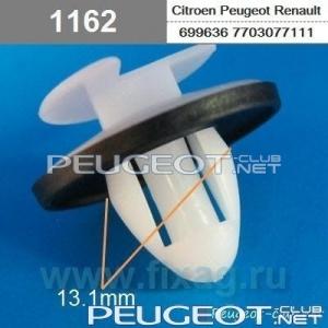

Shurey2006 Опубликовано 7 марта, 2012 Поделиться Опубликовано 7 марта, 2012 1. Сверчок в обшивке. Ни с того, ни с сего в обшивке пассажирской двери завелся сверчок. Протянул все хитрые болтики - лучше не стало. На кочках все равно противно скрипит. Если прислонить руку в районе свеклоподъемника - перестает. Судя по всему один из пистонов приказал долго жить, хотя не факт. Еще гремит обшивка если сделать звук по-громче. Тоже на нервах играет. У меня 10-ка была, так она у меня нигде не гремела, а тут((((. Два вопроса: 1) В магазине сказали тащить образец пистона, а мне очень не удобно - гараж в другом конце города и я люблю делать машину с пивком). Поэтому дайте, чтоле, картинку как выглядит пистон или его номер. 2) Как малой кровью сделать так, что бы не гремела обшивка от вибраций колонок и от вибраций кузова (может где то проклеить чем нибудь при сборке и так далее). Заранее спасибо. 2. Сверчок в руле. Да, именно в руле. Вибрация с кочек передается на руль (это вообще нормально?) и из под кожуха руля доносится скрип напоминающий стеклянный. Если так же рукой прижать стекло панели приборов - то он не исчезает, если придерживать переключатель дворников - становится тише, но полностью не уходит. Исчезает, только если отрегулировать руль в максимально приближенное положение к передней панели, при этом регулировка его высоты - не играет никакой роли. Тогда и руль перестает замечать кочки и треск исчезает. Понимаю, что скорей всего придется разобрать кожух, но в то же время очень не хочется этого делать. Может кто сталкивался с подобными "животными", как от них избавлялись? 3. Не сверчок, но раздражает. Задние стойки... Вы наверное поняли уже о чем я?))) Слетели чехлы с амортизаторов. Чем их приделать обратно, может есть какой нибудь надежный и простой способ? Заранее благодарен за любой озвученный Вами позитивный и даже негативный опыт по данному вопросу, а так же любые объективные и субъективные мнения и предположения. Ссылка на комментарий Поделиться на другие сайты Поделиться

Shurey2006 Опубликовано 7 марта, 2012 Автор Поделиться Опубликовано 7 марта, 2012 Ну да, это понятно. Проклеить шумкой всю внутреннюю часть железа - самый хороший вариант. Но я замечал, что так же поскрипывает стыки пластика с пластиком. А сколько и какой шумки нужно купить? П.С. Дайте пожалуйста картинку/ориг.номер/маркировку пистонов для крепления обшивки! Ссылка на комментарий Поделиться на другие сайты Поделиться
icechieff Опубликовано 7 марта, 2012 Поделиться Опубликовано 7 марта, 2012 П.С. Дайте пожалуйста картинку/ориг.номер/маркировку пистонов для крепления обшивки!Это пистон от 407. У тебя такой же, но без резинового уплотнителя... Ссылка на комментарий Поделиться на другие сайты Поделиться

Shurey2006 Опубликовано 11 марта, 2012 Автор Поделиться Опубликовано 11 марта, 2012 Спасибо за картинку и номер. А сколько штук этих пистонов в одной двери я не спросил?)))) Ссылка на комментарий Поделиться на другие сайты Поделиться
icechieff Опубликовано 11 марта, 2012 Поделиться Опубликовано 11 марта, 2012 9023.RK - и намного тише.С резинками тише, но стоят вместо 5 р. - около 50, и ждать надо... Спасибо за картинку и номер. А сколько штук этих пистонов в одной двери я не спросил?))))штук 10 примерно... 1 Ссылка на комментарий Поделиться на другие сайты Поделиться

Shurey2006 Опубликовано 2 апреля, 2012 Автор Поделиться Опубликовано 2 апреля, 2012 По поводу пистонов. Привезли мне пистоны, что на картинке выше. Только вот диаметр оказался не 13,1 мм, как там написано, а 9 мм!!!!!!!! Встают как родные, но блин сверчок не ушел. Прям бесит меня он, куда копать дальше? Что там еще может дребезжать в районе крепления зеркала, отчетливо из под обшивки доносится мерзкий звук??? Ссылка на комментарий Поделиться на другие сайты Поделиться
