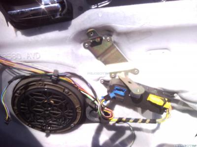

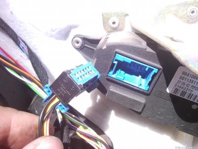

Всем привет. Такая проблема, не включается климат. Диагностика показала ( Не верные показания датчика температуры наружного воздуха, запрет на включение кондиционера) Датчик температуры я так понимаю тот что в правом зеркале стоит. Он выдает то - - , -30 , -25 итд. Я купил новый датчик поставил и все тоже самое. С Лексией сижу уже несколько дней и ни как не могу понять как прописать датчик, в каких параметрах его искать?
Может кому будет полезно. Нашел я причину неверных показаний температуры. Все дело оказалось в синем разъеме, который находится в передней правой двери. И зеркало глючило из-за него как оказалось. Разъем окислился и от сюда весь геморрой.
