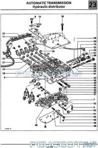

Не подскажете, где этот самый фильтр. Если можно, то картинку выложите. Спасибо!
на первой странице есть картинка гидроблока он там под номером 57
