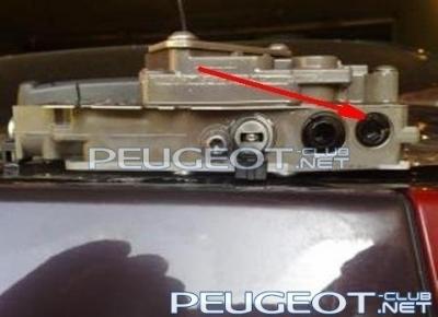

Други, прочитал тему, у меня абсолютно идентичная проблема с коробкой. Дело в том, что до недавнего времени эта коробка работала нормально, но летом при нагреве начались сначала подергивания, затем, при движении в пробке появились удары. Т.е. в режиме тронулся-остановился, после остановки при нажатии газа ничего не происходит, потом удар и машина поехала.
Читая раздел понимаю, что спецов много, может кто поможет с ее ремонтом? Сам не решаюсь туда лезть. И попутные вопросы:
- где покупать вышеуказанные клапана?
- народ подворачивает винты расположенные на нижней части ГБ, как их найти можно указать на фото, масло надо сливать при этом?
масло не надо сливать, винт находится внутри второй справа резинки, но без диагностики, я бы не решился трогать этот болт...
P.S. Клапана у официалов можно купить.
Спасибо за отклик!!! Я так понял, это болт, что я указал стрелкой?
Ну а если попробовать, подкручивать понемногу, на пол оборота? Чудо пребором и программой Peugept Planet 2000 не обзавелся... или может у кого есть, подъехал бы за определённую плату, порегулировали бы.
Масло менял частично, 4 литра, помогло немного, но в любом случае, удары прогрессируют. В ремонте АКПП заряжают 60 штук, и не разбираются, клапан ли там или менять пол коробки((((((
нет. давление регулируется внутри резинки что левее.
да какая разница, как подкручивать, на оборот, или половину, если нет мониторинга...
если не найдешь PP2000, то лучше не трогай тогда...

"Други, прочитал тему, у меня абсолютно идентичная проблема с коробкой. Дело в том, что до недавнего времени эта коробка работала нормально, но летом при нагреве начались сначала подергивания, затем, при движении в пробке появились удары. Т.е. в режиме тронулся-остановился, после остановки при нажатии газа ничего не происходит, потом удар и машина поехала.
- народ подворачивает винты расположенные на нижней части ГБ, как их найти можно указать на фото, масло надо сливать при этом?"
У меня совершенно идентичная проблема. На диагностике у оф. д. никаких ошибок, более того , все показатели в норме. Может все дело в теплообменнике? Подскажите, пожалуйста, где он находится и как его чистить, если это вообще возможно.
