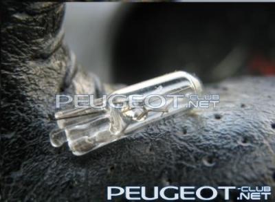

мот еще подскажешь для подсветки регуляторов вентилятора (на этой панели)...какие диоды подойдут ????а то как то слишком тускловато начали светить
Изменено пользователем refferri
Там не диоды, там тоже безцокальники идут только совсем маленькие, а у тебя климат или ручки? Если ручки заи..ся менять )))) А лампочки там вот такие
будет чем заняццо на выходных=)
