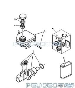

В подозреваемых ГТЦ:

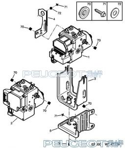

И ... блок ABS - ESP:
Родилась идея, что вдруг каким-то "чудом" подвисают клапана в блоке... Никогда не слышали о таком, но мало ли что...

Смущает надорванный сальник от расширительного бачка к ГТЦ....

закончил потому что за 20 минут так и не выгнал. откуда там столько воздуха! думаю точняк главный тормозной цилиндр перепускает. сегодня подразобрал, завтра ремкомплект закажу, и в выхи, надеюсь, сделаю
 И так снял сегодня главный тормозной цилиндр. Много разбирать не пришлось, оказался надорван поршень(или как я понял, это еще называют манжетой). В оригинальном рем. комплекте этой резинки нет. Завтра поеду на Маршал, подберу.

Привезли мне сегодня другой ГТЦ. Поставил, прокачал сначала просто, потом и с помощью Peugeot Planet блок ESP продул. В общем все работает. Уфф)))
