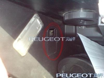

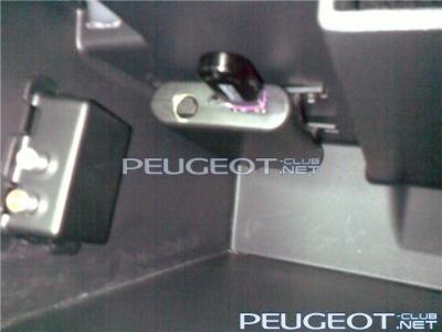

IGOSON Опубликовано 20 марта, 2012 Опубликовано 20 марта, 2012 По поводу разъема я вкурсе, а вот по поводу штатного места для такой хрени, просьба фотку в студию ) Это оно: Не поленился, сходил, сфотал
xared Опубликовано 20 марта, 2012 Опубликовано 20 марта, 2012 Это оно: Не поленился, сходил, сфотал Да ни фига это не для нее ))))))))) У меня в бардачке таких заглушек штуки 3 )))) Так что как вариант просто положить в бардачек ее, а вот штатный USB на торпеде это тема )))))))) Или же убрать блок за бороду, и вывести удленитель в пепельницу )
IGOSON Опубликовано 20 марта, 2012 Опубликовано 20 марта, 2012 Да ни фига это не для нее ))))))))) У меня в бардачке таких заглушек штуки 3 )))) Так что как вариант просто положить в бардачек ее, а вот штатный USB на торпеде это тема )))))))) Или же убрать блок за бороду, и вывести удленитель в пепельницу ) не ну я конечно не могу утверждать на 100%, что это именно для той хрени, но заглушка эта находиться непосредственно рядом с магнитолой и по размерам как раз как та хрень, тем более хрень фирменная пыжовская, да и в тех комплектациях пыжей в которых предусмотрен AUX (и по-моему даже USB есть), выходы расположены именно тут.
xared Опубликовано 20 марта, 2012 Опубликовано 20 марта, 2012 Выходы USB видел или у магнитолы или на торпеде сверху, а в бардачек знаю что выводят тровод AUX ))) Так что мое мнение остаеться прежним ))))))))))))Либо придумать крепеж (плошмя), и хрень прикрепить к стенке.
IGOSON Опубликовано 20 марта, 2012 Опубликовано 20 марта, 2012 xared, во, вот тут парень себе ставил в 308 USB-box, и там видно что aux выход стоит там где я говорил https://peugeot-lab.net/forum/topic/3000/page__st__15 Да, хрень правильно называется USB-box 1

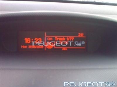

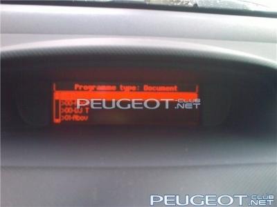

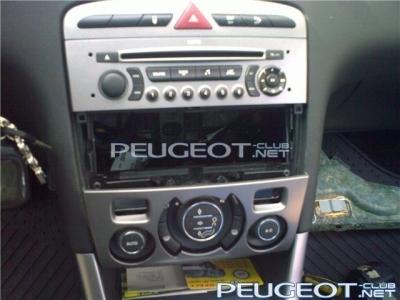

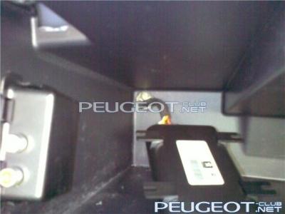

Sasha Опубликовано 20 марта, 2012 Опубликовано 20 марта, 2012 Вообщем,подключил свой девайс и офигел Он нормально воспринял 16гиговую флеху ,все читает,но с небольшой задержкой.На флехе было 17 папок с под папками ,весом в 4.3 гига и он все видет и читает.Звук как и на диске,при включении зажигания или матафона все сразу играет и без задержек как на СД и МР3.Показывает все папки с их названиями и названиями песен и их исполнителей.Времени на установку и подключение заняло 30 минут.На машинках с механикой другой дисплей и по другому все показывает.Процесс установки и как показывает дисплей на 308 с механикой ТУТДетальная инструкция ТУТПеред снятием головы для подключения нужно:1. снять переднюю панель управлением климата или кондера2. вынуть полочку3. снять голову Не знаю почему,но USB BOX на дисплее показывает как четвертый СД Вот так показывает папки на авто с АКПП и всех РР Ещё активировали дополнительный второй АУХ.Теперь их у мну два + USB BOX http://peugeot-citroen.net
