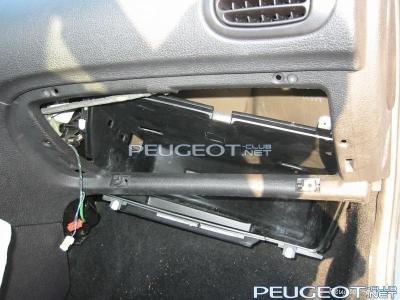

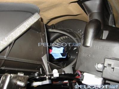

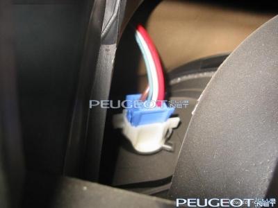

xared Опубликовано 22 марта, 2012 Опубликовано 22 марта, 2012 Вот вобщем то недомануал по замене резистора вентилятора отопителя, а главное способ как до него добраться с малой кровью) 1
mitro77 Опубликовано 15 декабря, 2012 Опубликовано 15 декабря, 2012 вытащил бордачок но резистора не увидел
xared Опубликовано 17 декабря, 2012 Автор Опубликовано 17 декабря, 2012 Значит глубже скорей всего в патрубке.

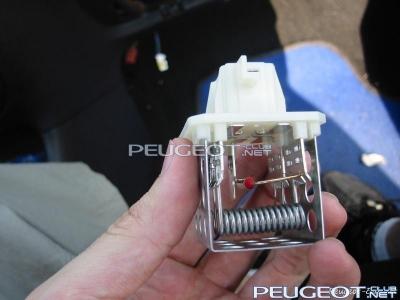

vanya_grechka Опубликовано 23 декабря, 2012 Опубликовано 23 декабря, 2012 Как резистор можно реанимировать?
ChopSkates Опубликовано 24 декабря, 2012 Опубликовано 24 декабря, 2012 Как резистор можно реанимировать? Купив его в магазине, больше ни как.
Тула607 Опубликовано 24 декабря, 2012 Опубликовано 24 декабря, 2012 Купив его в магазине, больше ни как.Вообще то он ремонтируется.
ChopSkates Опубликовано 24 декабря, 2012 Опубликовано 24 декабря, 2012 Его легче купить и поменять, цена вопроса дай бог 350-400 рублей в магазине том же.
xared Опубликовано 25 декабря, 2012 Автор Опубликовано 25 декабря, 2012 Его легче купить и поменять, цена вопроса дай бог 350-400 рублей в магазине том же.Не скажи ))) Перемкнуть лапки термопредохранителя куда проще чем за новым идти)
ChopSkates Опубликовано 25 декабря, 2012 Опубликовано 25 декабря, 2012 Не скажи ))) Перемкнуть лапки термопредохранителя куда проще чем за новым идти) А зачем за ним идти?) Заходим в магазин, заказываем, доставка по округу бесплатная) И никуда идти не надо)
maloi001 Опубликовано 25 декабря, 2012 Опубликовано 25 декабря, 2012 Мне было проще купить термопредохранитель за 5 рублей, а не заказывать и покупать новый терморегулятор, хотя и была возможность купить, менял не в салоне а внешний для обдува радиатора таже самая технология!
xared Опубликовано 1 января, 2013 Автор Опубликовано 1 января, 2013 Для того что б припаять так еще и нужный , нужно руки иметь))) Перемкнуть универсальный способ, так сказать для всех )

amgrs Опубликовано 28 марта, 2013 Опубликовано 28 марта, 2013 (изменено) Для того что б припаять так еще и нужный , нужно руки иметь))) Перемкнуть универсальный способ, так сказать для всех ) Если перемкнешь, так и до пажара не далеко. Когда переклинит крыльчатку вентилятора с цепи резко возрастет ток и проводка начнет грется со всеми вытекающими последствиями. Судя по нихромовому сопротивлению он будет неслабый. Для того чтобы этого не происходило там и стоит термопредохранитель, который расчитан на определенную величину тока и темпиратуру. Обычно их не паяют. Пайка при высоких темпиратурах может расплавится. Для его замены кусачками удаляем старый, оставляя его контактные ножки, зачищаем их и на тоже место в той же последовательности плоскагупцами прикручиваем новый термопредохранитель. Ничего сложного в этом нет, плоскагупцами и кусачками я думаю все умеют пользоваться. А на оставшиеся деньги покупаем пиво или ещё чего нужное Изменено 29 марта, 2013 пользователем amgrs 2

amgrs Опубликовано 17 сентября, 2014 Опубликовано 17 сентября, 2014 (изменено) Как вариант вместо резистора можно поставить термореле, расчитанное на темпиратуру штатного термопредохранителя. Если перегорить термопредохранитель его нужно будет обратно менять, а термореле нет, с соблюдением установленного правила защиты по темпиратуре.пример реле, с нормально замкнутыми контактами. Это реле идет с разными темпиратурами как вариант KSD 9700 (ХХХ°C, 5A, 250V) Изменено 17 сентября, 2014 пользователем amgrs
MeLson Опубликовано 18 сентября, 2014 Опубликовано 18 сентября, 2014 Я все топики по теме пересмотрел и че по ошибке сюда написал) все резистор нашел. Сервис бокс помог. Сработала защита на резисторе отопителя, запаял пока обратно, все работает. Посмотрим на долго ли хватит
xared Опубликовано 18 сентября, 2014 Автор Опубликовано 18 сентября, 2014 Я все топики по теме пересмотрел и че по ошибке сюда написал) все резистор нашел. Сервис бокс помог. Сработала защита на резисторе отопителя, запаял пока обратно, все работает. Посмотрим на долго ли хватитГде нашел то его ? )
amgrs Опубликовано 18 сентября, 2014 Опубликовано 18 сентября, 2014 Я все топики по теме пересмотрел и че по ошибке сюда написал) все резистор нашел. Сервис бокс помог. Сработала защита на резисторе отопителя, запаял пока обратно, все работает. Посмотрим на долго ли хватитТермо Реле поставь его точно на долго хватит.
