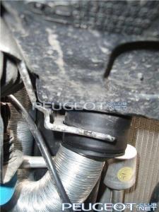

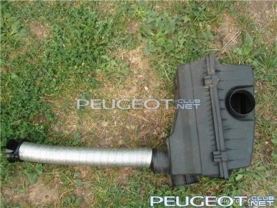

Изначально я вынул гофру из под бампера и протащил её к правой фаре и так как она нараовила соскочить примотал проволокой к месту посадки аккамулятора. Естественно это меня радовать не могло. Тут в субботу зашёл в автозапчасти и взглядом наткнулся на гофру в сборе от Ваз 2112 цена 150 р. Купил её и был приятно удивлён. Удивление пришло позже, когда снял фильтр и примерил эту гофру к нему. Фотоотчёт ниже.
Это сама Гофра ВАЗ 2112 в сборе:

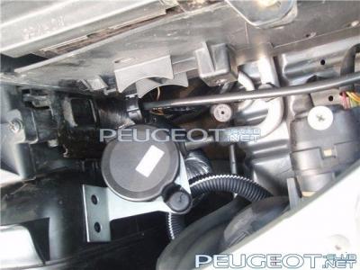

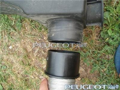

Отличие от штатной посадки в том, что штатная одевается сверху, а эта вставляется внутрь:
Получилась вот такая конструкция:

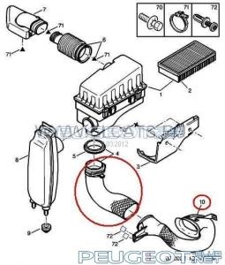

Хмм... И какие же у Пыжей гидроудары? У штатного воздухозаборника внизу специально изгиб, потом под фильтром - место, так в чем прикол тогда?
Исходя из схемы, горловина забора воздуха (позиция 10) расположена очень низко:
ввиду этого рекомендуется внести небольшие конструктивные изменения (с рукавом позиция 4) касающиеся изменением места забора воздуха, так же наткнулся на

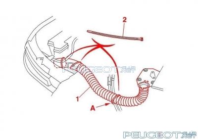

+ рекомендации PSA:
Попадание воды в воздушный фильтр
1. ORIGIN
Засасывание воды горловиной для всасывания воздуха (расположенной слишком низко).
2. AFTER-SALES REPAIR
Место присоединения воздушной трубки позади передней правой фары.
1. Необходимые детали
Снять корпус воздушного фильтра и его воздушный патрубок .
Заменить трубопровод подвода воздуха (1) и закрепить его в фиксаторах на опоре воздушного фильтра .
Проложить трубопровод подвода воздуха (1) до переднего правого крыла .
Установить хомуты в A.
Установить на место корпус воздушного фильтра .
ВНИМАНИЕ : Если корпус воздушного фильтра пробит (отверстие диаметром 50 мм снизу), заменить корпус воздушного фильтра на новый.
При таком типе монтажа допускается касание трубопровода подвода воздуха окружающих деталей.
ПРИМЕЧАНИЕ : Трубопровод подвода воздуха , расположенный на арке колеса, может быть сохранен без каких-либо проблем, поскольку он удерживается 2 скобами.

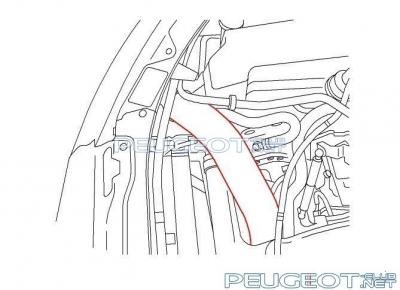

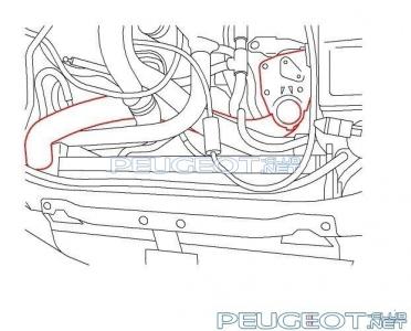

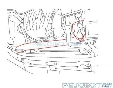

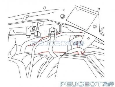

3. Варианты установки трубопровода подвода воздуха

сделал практически также , только гофра от 2110/2112 больно ватная - рвется , снял с неё эти пластиковые насадки , затем купил гофру от приоры - она с проволочной основой и покрепче , на хомуты прицепил к насадками ,один конец одел на корпус воздушника, а второй конец на саморез к корпусу акума. . Забор между левой фарой и аккумулятором получился
