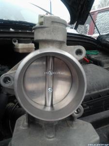

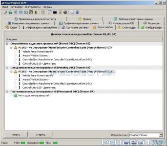

Вот сунуло меня сегодня 22.gif Короче отвернул эту байду, отчистил до блеска, привернул назад. Завёл машину, всё как всегда - обороты в норме. Закрыл в гараж, проехал задом 100 метров (всё нормально), что бы выехать из гаража - и на тебе: на торпеде загорелся восклицательный знак и надпись "ENG MAN SYSTEM ...", двигатель стал работать с оборотами 1200, реакции на педаль газа пропала. Пробовал по всякому инициализировать дроссель, а так же скидывать ошибку (P1160) - помогает ровно на минуту-две и дальше всё то-же самое. Подскажите, что делать? Можно как то это вылечить подручными средствами, без дилеров (их нет совсем в наших краях). Из подручных средств есть руки, ноутбук и диагностический провод ELM327. Жду дельных советов :)
P1160 -Cистема впуска воздуха - расход воздуха неприемлем. Возможно нужно сделать адаптацию узла дроссельной заслонки если она с электроприводом, скорей всего во время чистки сбил.

а вообще P1160

ты его точно нормально прикрутил, без перекоса? когда мыл внутри заслонку двигал?
Прикрутил правильно, там по другому не привернешь, т.к. есть две направляющие. Сейчас ходил к машине опять откручивал его и проверял всё. Все трубки на местах, все разъемы, что рядом тоже в порядке.
Когда мыл дроссель, заслонку трогал - поворачивал вертикально, но поворачивал не за саму заслонку, а за механизм, где пружина.

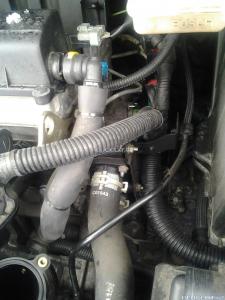

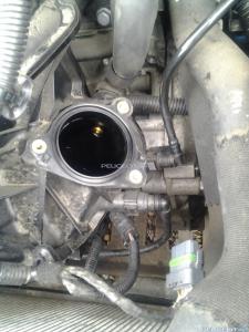

Ну не знаю, я сегодня перетрогал все шланги (их там три в районе дросселя), все достаточно легко передвигаются. Особливо тот, что идет к крышке ГБЦ, этот можно сказать очень легко ходит в посадочном месте.
Вот пофоткал кстати сегодня:
смотри шланг от впускного коллектора до вакуумного усилителя тормозов!

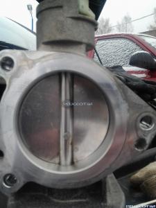

на 2 фото не вижу кольцо уплотнения в канавке((
Оно на 4 фотке вдалеке лежит, там видно :) Да нет, я про него не забыл, просто фоткал без него.
