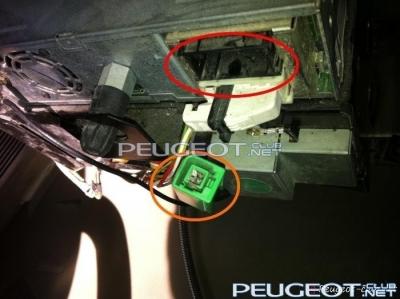

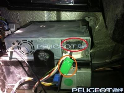

KommentatoR Опубликовано 14 апреля, 2012 Автор Опубликовано 14 апреля, 2012 (изменено) Сегодня залез под обшивку, открутил привод, в общем, есть там провод, который никуда не подсоединен и не понятно, к чему должен. А на приводе есть два разъема, один занят, а второй свободен, но этот провод (зеленый) не подходит к нему по разъему! Сделал пару фото, все пометил, красным - разъем на приводе, оранжевым этот самый провод с зеленым разъемом. И так, вопрос: какой провод должен туда втыкаться, как он выглядит? Что за провод с зеленым разъемом? Буду очень благодарен ответившим по теме. Изменено 14 апреля, 2012 пользователем KommentatoR
KommentatoR Опубликовано 15 апреля, 2012 Автор Опубликовано 15 апреля, 2012 В общем, вопрос снимается: я не сразу увидел этот самый оптический разъем - он находится под черным креплением, он и не был у меня подкл., кабель со светодиодами тоже нашёл. Сегодня воткну, потестирую, отпишу.
KommentatoR Опубликовано 15 апреля, 2012 Автор Опубликовано 15 апреля, 2012 Подсоединил оптику в разъем привода, карты работают, всё отлично! Но интересует вопрос: для чего этот самый зеленый разъем?
