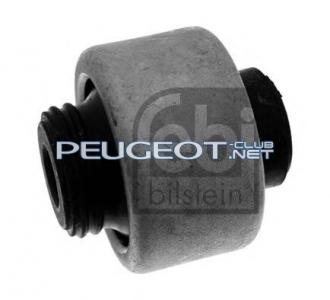

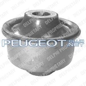

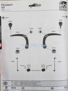

vadimm Опубликовано 17 мая, 2015 Опубликовано 17 мая, 2015 Помогите с выбором передних сайлентблоков,их на рычаге по два штуки, одни говорят что все четыри одинаковые,другие что разные, машина рестайл 2006г. 1.6бенз.вин.VF33CNFUL84648872
vadimm Опубликовано 17 мая, 2015 Опубликовано 17 мая, 2015 Как я понимаю на рычаге два разных сайлентблока вот как тут показано
Dimkin67 Опубликовано 17 мая, 2015 Опубликовано 17 мая, 2015 Как я понимаю на рычаге два разных сайлентблока вот как тут показаноПравильно понимаешь! У нормальных сервисменов работы на час с перепресовкой. 1
