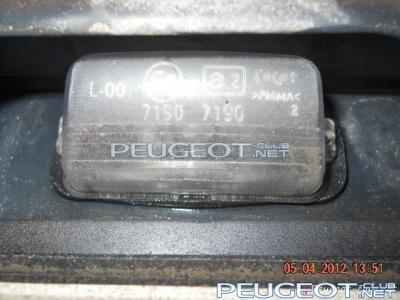

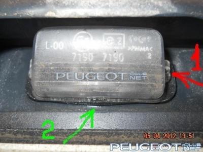

Уважаемые форумчане, подскажите пожалуйста как снять этот плафончик, чтоб ничего не поломать Отвёртку вставляем сюда №1 или сюда №2?:scratch: Трэба заменить лампу...

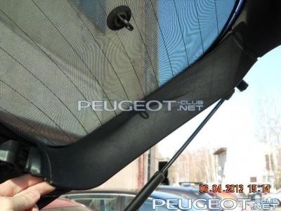

Я снимал обшивку - 5 минут дела сначала около стекла просто тянем оклад, затем всю карту, и вынимал весь плафончик, далее в руках его рассоеденил, помыл и менял лампу. Заодно сделал ревизию крышки багажника на предмет пыли, подтянул моторчик очистителя, итд. Хотя можно и без разборки с боков чуть прижать руками и тянуть на себя.

а рамка стекла... не помню, но не сломал. следи за краями планок, они друг в друга цепляются, начинай тянуть посредине пальцами без инструмента.

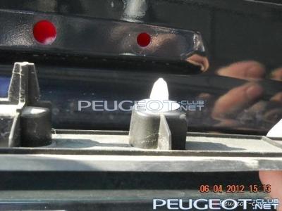

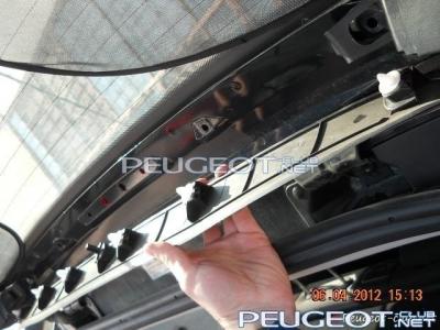

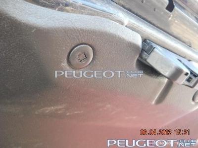

Поменял. снял обшивку внутри двери.
Начал с верха - 6 пластмасс пистонов
peugeot-lab.net - верх.jpg,
потом одну боковинку(крючёк сверху,
2 пистона и 2 крючка с низу

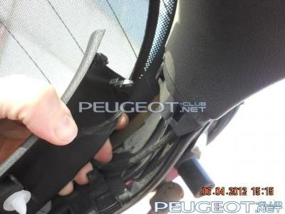

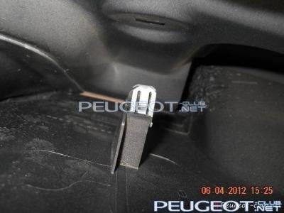

другую, и затем нижнюю центральную обшивку на 10 железных пистонах

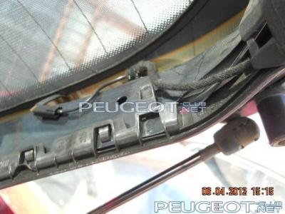

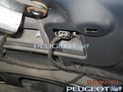

таких же,как держат крышку предохранителей в салоне . Обшивка осталась закреплена на двух точках внизу у замка

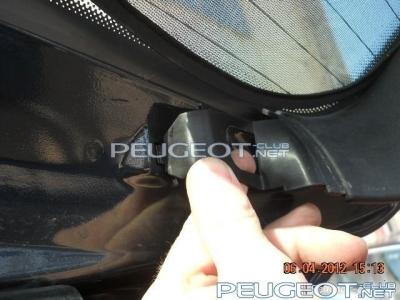

но мне уже открылся доступ к плафонам
peugeot-lab.net - плафон из под обшив.jpg.

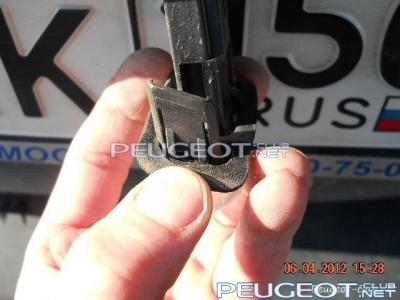

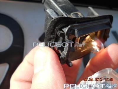

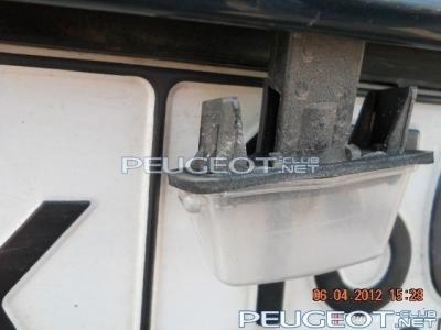

Просунул руку нажал на усики и вынул оба фонарика "на улицу".
Можно было ничего не разбирать, а подцепить тоненькой отвёрткой снаружи и стёклышки откроюца. Для простой замены ламп этого достаточно

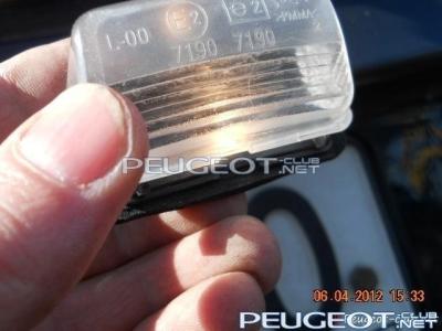

Хотел пояснить. Для замены перегоревшей лампочки, достаточно снять плафон. Для этого вставляем тонкую отвертку или шило в отверстие №1(см. самое первое фото) и оттягиваем торцевую часть в сторону(в нашем случае вправо), можно заломить через край плафона.
Ни в коем случае не пытайтесь давить на торцы, скорее всего вы сломаете плафон нежели снимете его!!!
Этот плафон вместе с лампочкой в оригинале стоит сто рублей с копейками,я поменял оба,и заоодно нижние два пистона(чёрные на фото) старого образца на новые,с защёлкой,держат намного лучше,обшивка пятой двери перестала болтатся снизу,так же поменял эти пистоны на всех подкрылках колёс,тоже болтались сильно.
Да, лучше неострое шило или любой жесткий стержень по диаметру, близкому к диаметру отверстия ушка (я пользовался тонкой крестовой отверткой). Можно и плоской отверткой, наверное, но такую трудно в хозяйстве найти, да и можно повредить ушко, поскольку в таком размере ее шлицевой конец будет очень острым. Итак, вставляем шило, например, в правое отверстие ушка рассеивателя, упираем его в рассеиватель и, как рычагом, надавливая на верхний край шила влево, пытаемся сдвинуть нижний край рассеивателя с ушком вправо, одновременно подтягивая шило на себя. Оттягивая бок рассеивателя вправо, мы отсоединяем его от защелки, а движением на себя вынимаем рассеиватель из корпуса фонаря. Так что всё правильно в мануале написано про технологию замены лампочки :oga: Ее, кстати, нужно вытаскивать вниз по оси. Она безцокольная и держится на контактных зажимах.
И давить на торцы не нужно. Потому что для снятия рассеивателя, как видно из вышеизложенного, нужно совершить движение в противоположном направлении.

Я, тоже столкнулся с такой проблемкой. Сразу пытался что-нибудь всунуть в отверстия №1.Как-то не получилось. Может надо было как то смелей. Не знаю. Потом решил снять заднюю обшивку. Всё легко и без проблем снялось .Отсоединил клипсу с проводами, достал фонарик ,раскрыл его , достал лампочку. Победа!
