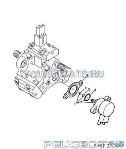

DENIZ Опубликовано 4 мая, 2012 Автор Опубликовано 4 мая, 2012 короче поменял ролик , ремень и демпфер)))) умерло почемуто всё))) только руль стал легче крутится, расход херачит, на неделе попробую грм поменять, может сбился, я на нем уже 40 тысч проехал. после замены отпишусь. Давай, с нетерпением жду ! Уже незнаю что делать! На праздниках хочу посмотреть клапан ЕГР и датчик на ТНВД! Может в них причина...
