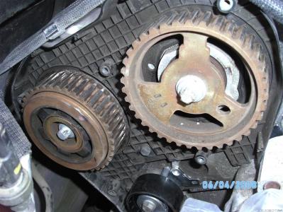

Николай161РУС Опубликовано 6 апреля, 2012 Опубликовано 6 апреля, 2012 Доброго времени суток, я новенький на форуме, вроде облазил все что можно но ответа на мой вопрос не нашел, подскажите кому не трудно как выставить распредвал на пежо 307 а то крышку снял все разобрал, пришло время собирать все обратно, только вот как метки выставить без понятия, VIN - VF33CRFNE82552599 если нужно будит , могу сфоткать и выложить фото. надеюсь на вашу помощь. Заранее спасибо.

Николай161РУС Опубликовано 7 апреля, 2012 Автор Опубликовано 7 апреля, 2012 Проблема в том что у меня на левом шкиве нет отверстия для фиксации =(

Николай161РУС Опубликовано 8 апреля, 2012 Автор Опубликовано 8 апреля, 2012 (изменено) Добрые граждане, кто нибудь , подскажите как по меткам выставить, без фиксаторов, а то на левой шестерне нет отверстия для штопора =( Изменено 8 апреля, 2012 пользователем Николай161РУС
Георгий Опубликовано 8 апреля, 2012 Опубликовано 8 апреля, 2012 (изменено) Доброго времени суток, я новенький на форуме, вроде облазил все что можно но ответа на мой вопрос не нашел, подскажите кому не трудно как выставить распредвал на пежо 307 а то крышку снял все разобрал, пришло время собирать все обратно, только вот как метки выставить без понятия, VIN - VF33CRFNE82552599 если нужно будит , могу сфоткать и выложить фото. надеюсь на вашу помощь. Заранее спасибо. Порвался ремень на работающем ДВС? - замена клапанов 100%.Для фиксатора есть отверстие, если смотреть на шкив - есть вмятина шириной 4 мм, вот к центру под ней и есть отверстие. Конечно проще с зеркалом. Колено фиксируется штифтом вставляемым в шкив Изменено 8 апреля, 2012 пользователем Георгий
