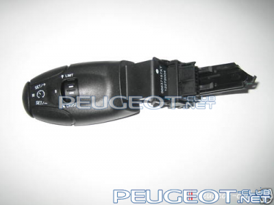

Давайте в этой теме постораемся описать подробную установку круиз-контроля (Tempomat) !!!
Начнем стого, что круизы бывают 2-х видов: простой и с ограничителем (как на фото).
Для начала надо знать электронная ли педаль в авто. Если да, то надо смотреть есть ли опция круиза в настройках BSI (95% что есть).
Ну а после уже можно заказать и поставить... Тупо снимаешь кожух, вырезаешь выемку под круиз и привинчиваешь...

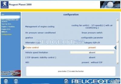

какие 3 места прописки ты имел ввиду???? я знаю только 2 места прописки:
1 это двигатель
2 BSI
1.ECU configuration and services -> test by ECU -> engine/gearbox -> engine ECU -> configuration
параметр - Cruise control
>надо выставить - present

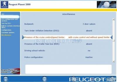

2.ECU configuration and services -> test by ECU -> Built-in systems interface (BSI) -> configuration -> customer options -> miscellaneous>
параметр - Presence of the cruise control/speed limiter
>надо выставить - with cruise control and without speed limiter

есть проблемка с пропиской в BSI, не могу что то найти как прописать.
в движке прописал без проблем!!!
на панели ничего не отображается ну это понятно потому что 307 дорестайл...
может кто подскажет как прописать в BSI????
