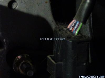

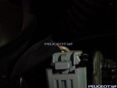

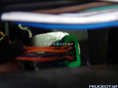

centner Опубликовано 14 мая, 2013 Опубликовано 14 мая, 2013 Коллеги, тоже желаю поставить. 307 SW 2006, механика, VF33HNFUC84671225. Сфотографировал разъёмы на педалях: такой разъём на педали газа на сцеплении на тормозе Необходимо ли ещё что-то устанавливать?И если можно, ещё раз порядок и где прописывается. Спасибо.
icechieff Опубликовано 16 мая, 2013 Опубликовано 16 мая, 2013 Честно, на вид я не помню эти разъемы, но вроде все ок. Только гляньте лягушку на тормозе, снимите разъем с нее, и посмотрите сколько контактов в самой лягухе - 2 или 4.
