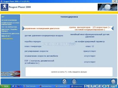

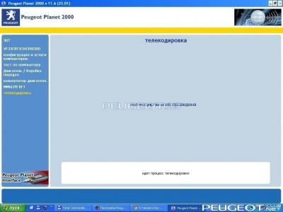

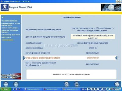

Jw2000 Опубликовано 21 июля, 2013 Опубликовано 21 июля, 2013 (изменено) .Пришла лапка, поставил.В панели управления прописал - отображать..В БСИ прописал, присутствуетНе могу прописать в движке.Выбираю как на скрине - присутствуетНажимаю телекодировку, получаю телекодировка не проведенаПодскажите плз как активировать круиз.307, рестайл, 2005, RFJ(EW10A) UPD!!!!! Активировал!!!!См скрин. Но получилось только лексией через С4 седан.Проверю отпишусь(активировал с пивом)))) ехать сейчас чревато)))) ) Изменено 21 июля, 2013 пользователем Jw2000 1
Jw2000 Опубликовано 22 июля, 2013 Опубликовано 22 июля, 2013 Вобщем, все работает на ура!!!!Забыл добавить у меня механика.Включается, скорость выбирается, при сцеплении или тормозе отключается, но скорость сохраняет. Красота!
DarkDim Опубликовано 25 июля, 2013 Опубликовано 25 июля, 2013 то есть выбрали с4 и там активировали? Хм...надо попробовать.....
Jw2000 Опубликовано 27 июля, 2013 Опубликовано 27 июля, 2013 (изменено) Ага, С4, затем С4 седан, глобальная диагностика, затем во впрыск, телекодировка, он спросил такой калькулятор - Да, затем ругался что херпайми тут что и я ни за что не отвечаю но параметры конфига открыл, был включен есп(нет его у меня). Есп-Офф, регулирование скорости - Он. И вуаля!!! Телкодировка завершена! Проверяю в ППС - регулирование скорости присутствует. Изменено 27 июля, 2013 пользователем Jw2000
