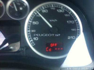

PSspb Опубликовано 30 августа, 2013 Опубликовано 30 августа, 2013 (изменено) у меня 307 дорестайл 2004 года АКППВчера установил и активировал у электрика ручку (6242Z9)Он включается, на дисплее высвечивается… а не фурыкает Сс и ----- по скоростиесть подозрение на релюшку-лягушку вкл/выкл. стоп сигналов (4534.63)сегодня буду менять эту "жабу", млинкак думаете вылечит?? вот как у него (ручка как в первом посте) но непонимаю о чем он Изменено 30 августа, 2013 пользователем PSspb

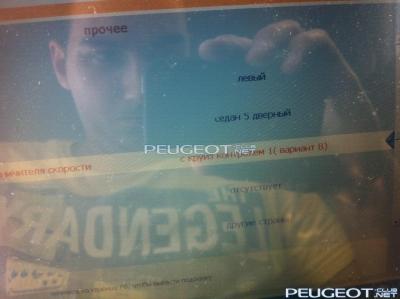

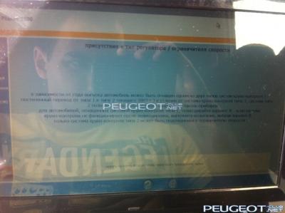

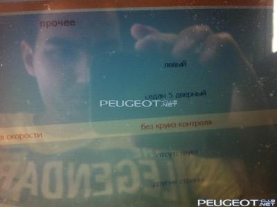

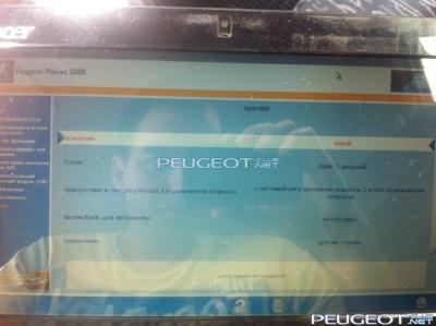

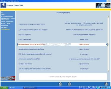

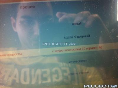

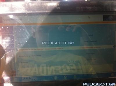

PSspb Опубликовано 31 августа, 2013 Опубликовано 31 августа, 2013 (изменено) вообщем 3 часа мучал этот РР2000 че тока не пробывал .. вообщем вот .. в картинкахТак я оставил в BSIтакие варианты есть ..а вот пояснениеварианты А И Б не работают хотя может и работают но ниче не отображает далее.... Изменено 31 августа, 2013 пользователем PSspb

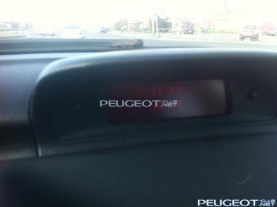

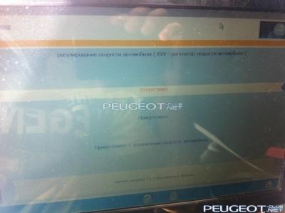

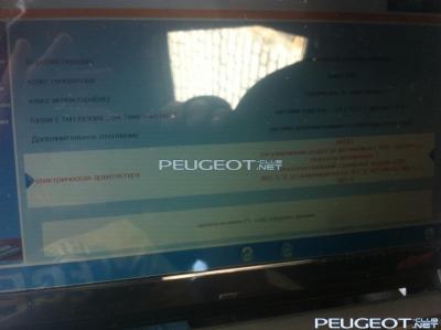

PSspb Опубликовано 31 августа, 2013 Опубликовано 31 августа, 2013 (изменено) далее....далее что я вижу в телезагрузке двигателятакие вот варианты, я как выше написано поставил второй вариант и нифига ((( не работает, те работает , как только включаешь на скорости да хоть 100 км\ч скорость на секунду отображается, тухнет офф потом загорается и воттакие пироги отображаютсяс начала "deadlocing active"и сразу за ней "cruise control fault"и все это сопровождается звуковым сигналомчто то слышал про концевик педали .. там кстате есть фишка 2ух контактная слава от этой видимо для сцепления Изменено 31 августа, 2013 пользователем PSspb

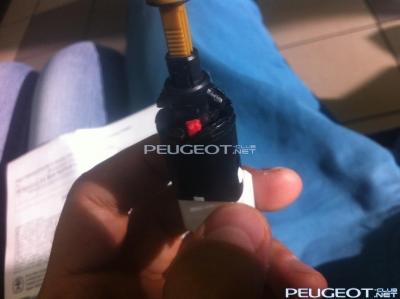

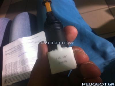

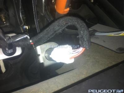

PSspb Опубликовано 31 августа, 2013 Опубликовано 31 августа, 2013 начитал что концевик стоп сигналов может быть грешен но нет я его заменил точнее вот этот что за красная фиговинка непонятно, двигается

PSspb Опубликовано 2 сентября, 2013 Опубликовано 2 сентября, 2013 вообщес все решилось)))) и получилось) товарищ с клуб307 Ferrum_78RUS любезно все настроил ) действительно лимитатор не работает так как педалька без кнопки

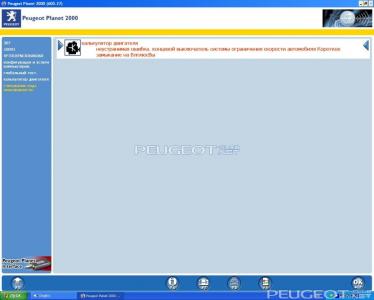

Nikey Опубликовано 20 ноября, 2014 Опубликовано 20 ноября, 2014 (изменено) Ребят помогите!механика 2 литра ММ6LPПоставил лапку круиз/лимит. Прописал в мозгах двигателя: круиз - вкл, лимит- вкл, потом прописал в бси.Сначала при включении лимитера на приборной панели горело ОФФ и лапкой можно было выставлять циферки, а в круизе ОФФ и по нулям. ОН не включалось. Потом появилась в мозгах двигателя ошибка: "неустранимая ошибка. концевой выключатель системы ограничения скорости автомобиля короткое замыкание на плюс". Где находится этот концевой выключатель и каким образом он замкнул на плюс не понятно. Ошибка не стирается даже с вынутой лапкой..лягушка на тормозе четырехпроводная. Если нажать на педальку тормоза то два провода замыкаются меж собой а два наоборот - размыкаются. Концевик на сцепе рабочий.Чо делать? Изменено 20 ноября, 2014 пользователем Nikey
