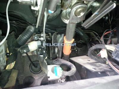

prok16 Опубликовано 27 мая, 2015 Опубликовано 27 мая, 2015 Коллеги, помогите, пожалуйста, разобраться.Есть ли у меня необходимые и достаточные условия для установки круиза.Фото прикладываю.307 2007 г.в. акпп с абс без есп.
kostet Опубликовано 27 мая, 2015 Опубликовано 27 мая, 2015 Круиз можно и на ваз установить, вопрос в цене. Если на заслонке трос то я бы не морочился
prok16 Опубликовано 27 мая, 2015 Опубликовано 27 мая, 2015 Педаль газа - электронная, без тросика, на педали тормоза - 4 провода на одном разъеме. Есть какие-то подводные камни, или бежать покупать джойстик?
