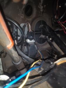

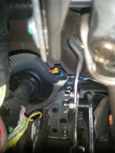

SergeyLX Опубликовано 27 июня, 2017 Опубликовано 27 июня, 2017 Уменя педаль 4 контакта АКПП 1,6 2004г. Лимит заработал после установки сопротивления 10 кОм в доп. разъем который идет на педаль газа (2 контакта). Разъем просто отбартован к жгуту. Как я понимаю, можно заменить педаль на ту у которай есть доп. 2 контактный разъем.
