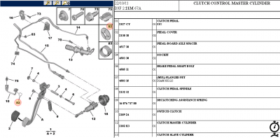

Crack O'Deal Опубликовано 6 августа, 2018 Опубликовано 6 августа, 2018 (изменено) + если механика - нужно еще лягушку на сцепу ставить...Прочел всю тему с начала до конца, не врубился, что такое лягушка.Авто Partner Tepee 2011 года, ручная коробка.В BSI опция круиза есть, лапка уже идет по почте с Али.Пока жду, надо разобраться со сцеплением и тормозом.Заглядывал туда, ничего не понял пока.Разъемов не увидел вообще, может плохо смотрел. Изменено 6 августа, 2018 пользователем Crack O'Deal
Crack O'Deal Опубликовано 6 августа, 2018 Опубликовано 6 августа, 2018 Так... до меня дошло У меня праворульный агрегат, а французы не стали сильно заморачиваться с переносом педалей на другую сторону. Свитч остался на левой стороне. Кстати, также как и рычаг открывания капота Буду искать где оно там с левой стороны.
