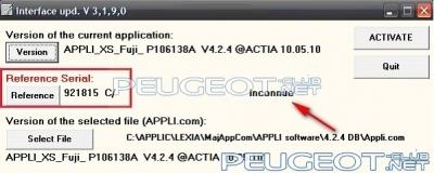

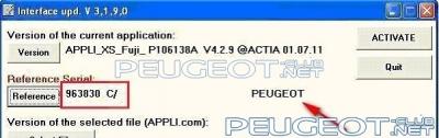

Микола ded Опубликовано 15 апреля, 2014 Опубликовано 15 апреля, 2014 (изменено) референс 9780,z5 если я там смотрю..)шнурок оригинальны Вы даже не хотите прочитай что вам предлагают. В той ветке есть пост #106 там расписано где искать референс. Референс может быть 969830 С\ 969830 В\ 961815 С\ 961815 В\ смотри внимательно картинки. кстати нашел инфуhttp://fatshop.by/blog/lexia-china Изменено 15 апреля, 2014 пользователем Микола ded

kentavr Опубликовано 15 апреля, 2014 Опубликовано 15 апреля, 2014 (изменено) Рабят,сильно конечно не загоняюсь,но пытаюсь разобраться что из двух предложенных вариантов будет стабильнее?Какие отличия между реферансом 921815/С Inconnue(неизвестный) и 963830/С Peugeot. Юзал и тот и тот-разницы не заметил Но ведь интересно же... Изменено 15 апреля, 2014 пользователем kentavr
