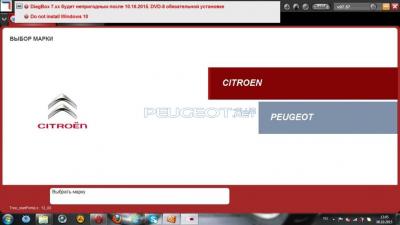

lev5429 Опубликовано 8 октября, 2015 Опубликовано 8 октября, 2015 (изменено) может кто в курсе, в верхней строке диагбокса красными буквами пишет что-то типа того что установите 10 винду или 16.10.2015 работать перестанет? Изменено 8 октября, 2015 пользователем lev5429
Мартын Опубликовано 8 октября, 2015 Опубликовано 8 октября, 2015 Так и есть не ставить ДЕСЯТКУ категорически иначе работать не будет.А вот по поводу ограничения работы походу это ДЕМО версия.

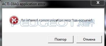

lev5429 Опубликовано 8 октября, 2015 Опубликовано 8 октября, 2015 (изменено) Так и есть не ставить ДЕСЯТКУ категорически иначе работать не будет.А вот по поводу ограничения работы походу это ДЕМО версия. сообщение об ограничении работы появилось только недавно, дней 10 назад, после того как попробовали подключиться к митсубиси , стала выскакивать какая то ошибка, возможно слетела активация, до этого все было нормально Изменено 8 октября, 2015 пользователем lev5429
serzh1980 Опубликовано 8 октября, 2015 Опубликовано 8 октября, 2015 коммуникационная ошибка! Скорее всего не видит прибор..
Сергей_607 Опубликовано 8 октября, 2015 Опубликовано 8 октября, 2015 Очень кстати похоже. У меня когда сам кабель глючил, так же было.
lev5429 Опубликовано 8 октября, 2015 Опубликовано 8 октября, 2015 (изменено) коммуникационная ошибка! Скорее всего не видит прибор..нет, прибор работает корректно, без всяких сбоев, передергиваний шнура и т.д., ошибка вылезает именно когда прибор не подключен и диагбокс выключен, что то похоже в компе слетело, возможно связано с удалением пежо схематик, возможно он с собой что-нибудь утащил при удалении. похоже придется переустановить диагбокс, хотя вроде пока работает без нареканий Изменено 8 октября, 2015 пользователем lev5429
lev5429 Опубликовано 8 октября, 2015 Опубликовано 8 октября, 2015 сообщение об ограничении работы появилось только недавно, дней 10 назад, после того как попробовали подключиться к митсубиси , стала выскакивать какая то ошибка, возможно слетела активация, до этого все было нормальносообщение об ограничении работы я так понял появилось у всех на версии 7.57, лечится вроде как обновлением до версии 7.66, а по поводу ошибки вспомнил появилась после установки нового антивирусника, что-то он там сожрал, на работе шнурка и диагбокса пока никак не сказывается, а там видно будет
Spaum Опубликовано 9 октября, 2015 Опубликовано 9 октября, 2015 (изменено) Acti-diag - утилита\служба проверки активации, работает онли с подключением к интернету. Интернета нет, вот и плачет. Думаю если убить службу её не будет. з.ы. Скорее всего, это связано даже не с интернетом, а с обновлением. з.ы.ы. А вообще одно на одном и завязано... Изменено 9 октября, 2015 пользователем Spaum 1
lev5429 Опубликовано 9 октября, 2015 Опубликовано 9 октября, 2015 (изменено) Acti-diag - утилита\служба проверки активации, работает онли с подключением к интернету. Интернета нет, вот и плачет. Думаю если убить службу её не будет. з.ы. Скорее всего, это связано даже не с интернетом, а с обновлением. з.ы.ы. А вообще одно на одном и завязано...да, разобрался, окно вылезает когда интернет есть и прога выключена, если интернет вырубить, то окно не вылезает, антивирусник патч в проге сожрал и активация слетела, только как-то странно, за исключением этого окна все работает без проблем Изменено 9 октября, 2015 пользователем lev5429
