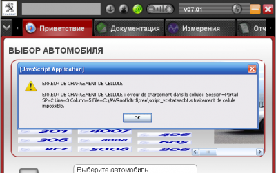

alex-sava Опубликовано 25 ноября, 2016 Опубликовано 25 ноября, 2016 (изменено) Спасибо. Установил виртуалку. Теперь ошибка после выбора модели Изменено 25 ноября, 2016 пользователем alex-sava
chizhik_pyzhik Опубликовано 25 ноября, 2016 Опубликовано 25 ноября, 2016 @alex-sava, может версию подтянуть надо посвежее? 7.02 и 7.57 точно работаю... да в виртуалку еще нужно проброс ЮСБ устройства разрешить (если оракловая ВМ-ка, про ВМварю не скажу - не знаю)
alex-sava Опубликовано 25 ноября, 2016 Опубликовано 25 ноября, 2016 @alex-sava, может версию подтянуть надо посвежее?7.02 и 7.57 точно работаю...да в виртуалку еще нужно проброс ЮСБ устройства разрешить (если оракловая ВМ-ка, про ВМварю не скажу - не знаю)Сейчас попробую версию апгрейднуть хотя бы до 7.02, по поводу проброски USB, что имеется ввиду?Я подключил сканер, он нашел драйвера, установил. Потом я в оракле выбрал это устройства вверху в меню, разделе устройства. Или что то еще надо сделать?
kost@ Опубликовано 25 ноября, 2016 Опубликовано 25 ноября, 2016 Сейчас попробую версию апгрейднуть хотя бы до 7.02, по поводу проброски USB, что имеется ввиду?Я подключил сканер, он нашел драйвера, установил. Потом я в оракле выбрал это устройства вверху в меню, разделе устройства. Или что то еще надо сделать? не думаю что дело в версии, у меня установлено две: 6.30 и 7.02 и обе работают...уверен в самих программах, где скачивал/брал их?устройство USB надо включать при каждом запуске проги, тут все правильно...сервис пак ХР какой?
kost@ Опубликовано 25 ноября, 2016 Опубликовано 25 ноября, 2016 Я сам не пробовал, но говорят что на 7-ке х64 диагбокс должен работать, ПП200 не будет работать точно..
alex-sava Опубликовано 26 ноября, 2016 Опубликовано 26 ноября, 2016 Sp 3 стоит, версия кстати 7.01 пишет, брал с какого то торрента. Психанул и поставил еще одну виртуалку XP, туда установил pp2000. Все норм встало, но машина не отвечает при попытке подключения. Это тоже вопрос, раньше через раз удавалось pp2000 подключить. Сеголня поеду в сервис в Митино, пусть парни посмотрят, может помогут.
chizhik_pyzhik Опубликовано 28 ноября, 2016 Опубликовано 28 ноября, 2016 kost@ сказал(а):Я сам не пробовал, но говорят что на 7-ке х64 диагбокс должен работать, ПП200 не будет работать точно..сам ДБ работает, а вот к авто подключится не удавалось..kost@ сказал(а):устройство USB надо включать при каждом запуске проги, тут все правильноможно один раз насроить, чтоб прбрасывал в виртуалку дальше автоматом будет..но если сканер определяется, то это уже сделано.alex-sava сказал(а):Все норм встало, но машина не отвечает при попытке подключениятут еще, как вариант, разъем сканера (OBD2) проверить
