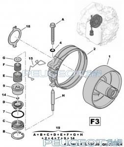

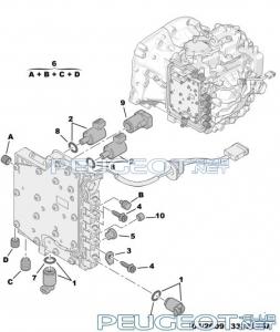

icechieff Опубликовано 30 сентября, 2010 Опубликовано 30 сентября, 2010 А давление ещё из-за чего может не хватать, из-за клапанов этих 2, может ? Ну тогда-бы 06 ошибка была...Вообще клапанов далеко не два:клапанов под №1 - 6 штук,под номером 2 - 2 штуки (именно их меняют при давлении) Нашел схемы тормоза F:

icechieff Опубликовано 1 октября, 2010 Опубликовано 1 октября, 2010 схему поскать надо. где-то лежит, без нее не вспомню... Хотя helicopter как-то говорил, что за блокировку отвечает один из 2-х что обычно меняют... Короче поищу схему...

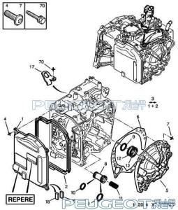

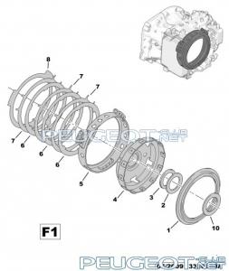

helicopter Опубликовано 1 октября, 2010 Опубликовано 1 октября, 2010 с самим ленточным тормозом вряд ли что случилось, лента очень толстая. еще есть два гидро поршня которые как раз и сжимают фрикционы находяться на торцевой крышке под номером 5. 1
Roman Опубликовано 1 октября, 2010 Автор Опубликовано 1 октября, 2010 с самим ленточным тормозом вряд ли что случилось, лента очень толстая. еще есть два гидро поршня которые как раз и сжимают фрикционы находяться на торцевой крышке под номером 5. Как их поменять или отрегулировать ?
helicopter Опубликовано 1 октября, 2010 Опубликовано 1 октября, 2010 их поменять можно сняв крышку там изнутри увидишь, за одно можно вынуть вал короба и проверить фрикционы на толщину. там в таблицах есть толщина. отрегулировать их не реально так как это два поршня с уплотнительными кольцами которыми управляют малые клапана с плиты.307 - T5F 2 23F08A - СЦЕПЛЕНИЕ КОРОБКИ ПЕРЕДАЧ \'E\'.pdf307 - T5F 2 23F08F - СЦЕПЛЕНИЕ КОРОБКИ ПЕРЕДАЧ \'E\'.pdf307 - T5F 2 23F80A - ТОРМОЗ \'F\' BVA.pdf 1
