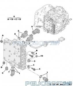

- Покупаем два клапана 2574.16 (остальные 19 перепутать их невозможно)

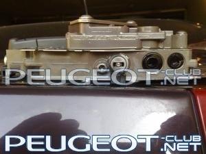

- Cнимаем боковую крыжку видим гидроблок. Откручиваем все болты гидроблока (с большой шляпкой), отсоединяем проводку от клапанов. Сверху может выпасть шток обращаем внимание, чтобы при сборке установить его в паз переключателя. Меняем два верхних клапана. Внимательно собираем, чтобы проводка не попала под гидроблок. Перед этим слить рабочую жидкость,только не из поддона 100 грамм а все два литра.
- Проверяем заданное давление с реальным, если давление ниже нормы во избежании корригентности закручиваем регулировачный винт он находится внизу гидроблока второй слева до заданного давления ну и стартуем ещё пару лет, про рабочую жидкость не забываем конечно. В кальке АКПП огромный дамп прошивки он должен подстраиваться под износ АКПП но увы болт- этот вопрос к PSA Peugeot Citroen.

фото 1(нужные клапана под цифрой 2):
фото 2(винт регулировки давления второй справа):
