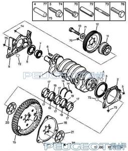

helicopter Опубликовано 28 августа, 2010 Поделиться Опубликовано 28 августа, 2010 развалился фланец ГТ, я эту хрень три дня искал даже шатуны перебрал!!! пришлось короб снимать!!!на картинке под номером 16 Ссылка на комментарий Поделиться на другие сайты Поделиться
icechieff Опубликовано 28 августа, 2010 Поделиться Опубликовано 28 августа, 2010 меня эта штука всегда удивляла. как такая тонкая пластинка переваривает такой большой крутящий момент???... и что с ней стало? лопнула? Ссылка на комментарий Поделиться на другие сайты Поделиться
helicopter Опубликовано 29 августа, 2010 Поделиться Опубликовано 29 августа, 2010 лопнула вся все три уха от ГТ отвалились, какой момент если в маховике отверстия таковоже диаметра что и в этой жестянки, a ГТ через маховик на сквозь прикручивается. Ссылка на комментарий Поделиться на другие сайты Поделиться
icechieff Опубликовано 29 августа, 2010 Поделиться Опубликовано 29 августа, 2010 Как какой, ведь ГТ прикручен к маховику только через эту пластину.... Ссылка на комментарий Поделиться на другие сайты Поделиться
helicopter Опубликовано 29 августа, 2010 Поделиться Опубликовано 29 августа, 2010 нет он к маховику жестко в маховике свои отверстия Ссылка на комментарий Поделиться на другие сайты Поделиться
icechieff Опубликовано 29 августа, 2010 Поделиться Опубликовано 29 августа, 2010 это то я понял, что эта жестянка прикручена вместе с маховиком 6 болтами к колену, но ведь по периметру к жестянке крепится ГТ, а в местах крепления на маховике только большие вырезы... Ссылка на комментарий Поделиться на другие сайты Поделиться
helicopter Опубликовано 30 августа, 2010 Поделиться Опубликовано 30 августа, 2010 ЭТО ПО КАРТИНКЕ а на самом деле у меня в маховике точно такие же отверстия что и в жестянке где то 10мм. Ссылка на комментарий Поделиться на другие сайты Поделиться
icechieff Опубликовано 31 августа, 2010 Поделиться Опубликовано 31 августа, 2010 А у меня и в реальности так... Ссылка на комментарий Поделиться на другие сайты Поделиться
helicopter Опубликовано 31 августа, 2010 Поделиться Опубликовано 31 августа, 2010 я машинку не новую покупал может кто полазил своими кривыми руками? Ссылка на комментарий Поделиться на другие сайты Поделиться
